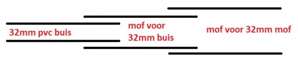

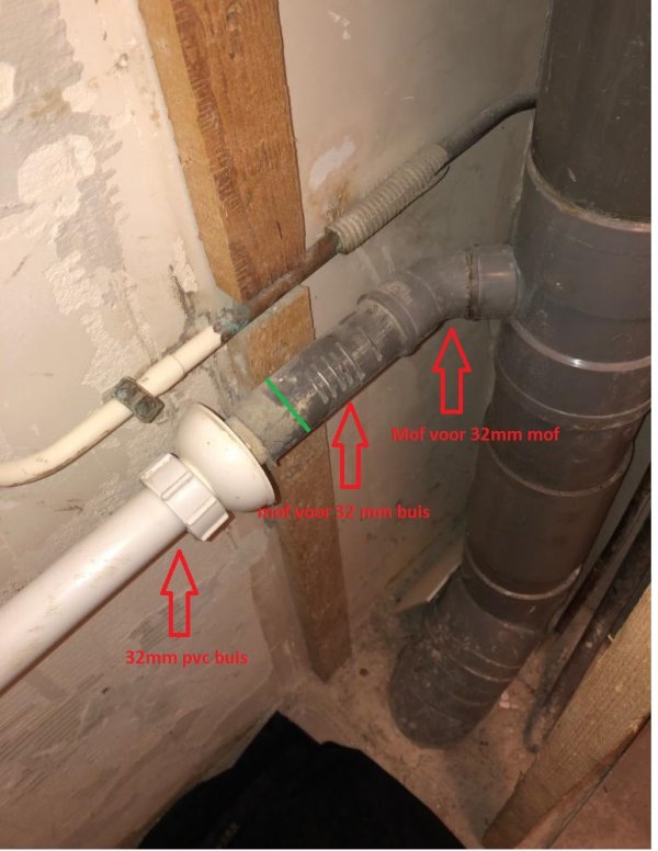

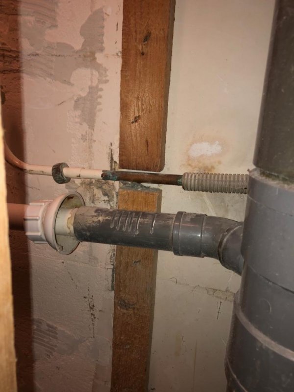

Beste klussers,
Op de foto zie je mijn huidige situatie nu:
- De witte 32mm afvoerbuis zit in een 32mm mof
- Die 32mm mof zit weer in een mof
- Op de groene streep komt de gipsplaat
- Alles zit vast met pvc lijm.
Nu wil ik een chromen 32mm afvoer buis op aansluiten. Hebben jullie enig idee hoe dit moet?
Daar zijn rubber verloopjes voor.
Toevallig ben ik daar ook mee bezig.
Ik heb een 40er buis in de muur, met bovenin een kniestukje.
Daarin het verlooprubber, daar past het chrome pijpje mooi in. Het meegeleverde roset houdt het rubber uit het zicht.

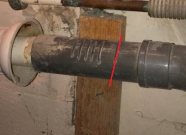

Je zult dus nu van die 32 buis naar 40 moeten gaan en dan zo'n rubber moeten plaatsen in dat stukje van 40
Die grijze buis die naar de standleiding loopt is geen 32 maar 40.
En zo te zien is dat stukje buis flink beschadigd door inslijpen.
Bedankt voor de reaties so far.

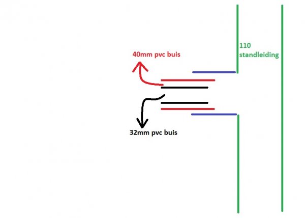

Ik denk dat ik nog meer info moet geven. Op de foto heb ik een tekening gemaakt. Ik ken de benamingen niet van de buizen maar ik weet wel zeker dat de eerste buis 32mm doorsnee heeft.
Vanaf waar moet ik zagen?
T-stuk 3xmof 90° 110x40
Daarop zit dat weer een 40mm 45° mof bocht.
Ziet er uit alsof ze die 32mm buis wat vastgeprut hebben in de 40mm buis

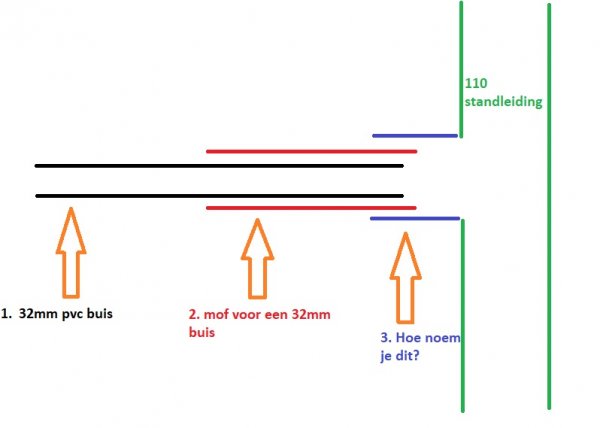

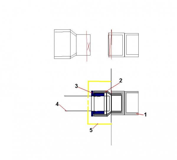

even in me tekeningen gekeken
omdat je benamingen niet weet even een lijst.
1 sok 40
1 overgangstuk 40 (2)
1 R.O ring 40 x32 (3)

Bedankt voor je reactie CV__,
Ik ben wat wijzer geworden met de benamingen

Bedankt voor je reactie Henk253.
Dus vanaf die rode streep moet ik zagen? Maar hoe plaats ik een overgangsstuk in als er al een 32mm buis erin zit? Zo ziet het eruit als ik vanaf de rode streep zaag:
Zaag hem eerst eens door,dan komt de sok over heen mocht het stukje daar nog vast gelijmd zitten heb je er geen last van als je de tekening goed bekijkt.
