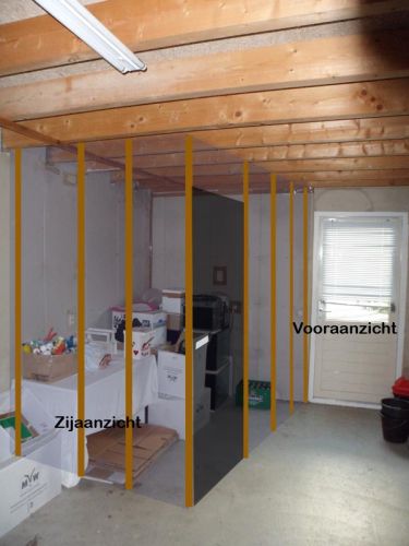

Hoi allemaal,
Ik ben \nieuw op het forum en heb me aangemeld omdat ik plannen heb een aparte ruimte te creëren voor de kweek van tropische vissen.
ik ben bezig met een leuk idee. We gaan verhuizen en er zal in de garage een aparte ruimte gecreëerd worden voor mijn hobby, kweken van tropische vissen. deze ruimte moet op ca 23 graden gehouden worden, enkele bakken zullen we warmer worden maar als basis temperatuur is ca 23 graden prima.
Nu ben ik aan het twijfelen hoe hier mee overweg te gaan. De ruimte goed isoleren ed is een pre.
Maar hoe pak ik de verwarming aan? IS verwarming wel nodig als ik de bakken op temperatuur van ca 25 graden hou?
Daarnaast is ventilatie een must vanwege de hoge luchtvochtigheid. Maar daarmee gaat ook de warmte verloren. Ik zit dus te dneken aan een WTW systeem, maar ik vraag me af of er ook kleine systemen zijn voor bijvoorbeeld een ruimte van 3.5x2x2.5 (lxbxh).
Een andere mogelijkheid is, is om gebruik te maken van de lucht in huis. Deze wordt voorverwarmen met een bestaande WTW systeem. Hiermee kan ik dus redelijk constante temperatuur in mijn ruimte ventileren en de vochtige lucht eruit halen. Voordeel hiervan is dat ik in de zomer kan koelen middels de relatief koude temperatuur in huis. Maar dan moet ik in perioden van kou wel de ruimte verwarmen van ca 18 naar 23 graden...
Zoals jullie lezen behoorlijk wat keuzes en onduidelijkheden bij mij. Hoe zou ik een dergelijke ruimte goed en optimaal kunnen benutten waardoor het verbruik van energie beperkt blijft?

Als ik het goed begrijp, wil je een deel van de garage afzonderen voor de aquariums.
Dan zou je ook een geïsoleerd hok in de garage kunnen bouwen, zeg maar een soort koelcel.
Kleine airco (koelen/verwarmen) er in met luchtbe-/ontvochtiger en je bent klaar.
Energietechnisch misschien geen optimale oplossing, maar tropische aquaria zijn hoe dan ook energieverslinders.

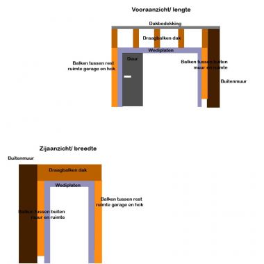

Een garage is niet gebouwd voor dergelijke vochtproducerende ondernemingen. Om die in z'n geheel er voor geschikt te maken, vergt nogal wat ingrepen.
Bijvoorbeeld het dak isoleren: met alleen wat isolatieplaten op het dak leggen hou je langs de randen nog steeds een koudebrug met in de winter kans op inwendige condensatie. Om dat goed te doen moeten de isolatieplaten doorlopen tot aan de boeiboorden. De boeiboorden moeten worden opgehoogd en er moet een nieuwe dakbedekking op de isolatie worden aangebracht.
De muren isoleren kan je het beste doen met materiaal dat ongevoelig is voor vocht. Dus geen houtregel-gipsplaat voorzetwandjes en folies die je toch nooit echt dampdicht kan krijgen, maar een spouwmuur van b.v. cellenbeton en steenwol in de spouw. Daarbij moet je er voor zorgen dat de spouwmuurisolatie zoveel mogelijk aansluit op de dakisolatie omdat je anders daar ook weer een koudebrug krijgt.
Daarom mijn idee van een gebouw in een gebouw. Je kan dan los van de bestaande constructie veel eenvoudiger een ruimte bouwen, die bouwfysisch aan de gewenste eisen voldoet.
Als die ruimte goed wordt geïsoleerd, dan heb je zelfs in de winter geen verwarming nodig. Denk daarbij aan het passief huis concept.
Met Wedi plaat is zoiets te doen. Deze zijn licht van gewicht en sterk en stijf. Als je het 'hok' in een hoek van de garage bouwt met een ventialtiespouw tussen de garagemuur en de wedi plaat, kan je de bestaande muren gebruiken voor wat extra stabiliteit.
De aquariumverwarming en verlichting produceren zoveel afvalwarmte dat dat in de winter voldoende zal zijn. Het is immers maar een kleine ruimte om te verwarmen.
Dan heb je alleen nog een oplossing nodig voor de ventilatie en eventueel koeling in de zomer. Met een standaard WTW unit heb je genoeg ventilatiecapaciteit. Overcapaciteit is geen luxe met de hoeveelheid vocht die wordt geproduceerd.
Koeling is even afwachten of dat nodig is. De garage is in ieder geval al een buffer tegen directe warmtestraling. Misschien is het ook een optie om in de zomer het aquariumwater te koelen. De capaciteit van de koelinstallatie kan dan beperkt blijven. Bovendien is een iets hogere temperatuur niet direct funest voor vissen, zolang de temperatuursverandering niet te plotseling gaat.

Ik denk dat mijn bedoelingen niet helemaal helder zijn overgekomen. Het is, zo heb ik het denk ik ook voor ogen precies zoals je beschrijft. Niet de gehele garage wordt gebruikt voor de hobby, maar ik wil er een deel van aftimmeren voor het begruik en kweek van vissen. Dit moet op een zo energiezuinig mogeljke manier gebeuren. Een onderdeel daarin is dat ik overstap naar ledlicht. Voordeel energie zuinig, nadeel in deze: geeft geen warmte. Dus de bakken moeten wel degelijk bij verwarmt worden. Alleen door het gebruik van pompen ed zal de ruimte jiet voldoende warm worden. Voor dat deel zoekik nog naar een goede verstandige oplossing.
Hoe goed isoleren die wedi platen eigenlijk? Is het mogelijk om die aan de binnenkant te doen en een andere extra laag aan de buitenkant oid? Of dubbel laags oid? Kan ik bijvoorbeeld daar ook een deur mee isoleren? Ik zal binnenkort eens een foto maken van de ruimte, dat geeft wellicht wat meer inzicht in deze.
Millew
Wedi plaat is er in verschillende varianten, maar zijn allemaal gebaseerd op een XPS isolatieplaat, die aan één of beide zijden versterkt is met glasvezeldoek en cement.
Daardoor is de plaat isolerend, ongevoelig voor vocht, licht van gewicht en behoorlijk sterk. Afwerken kan met tegels, dunpleister of, als de oppervlakstructuur niet bezwaarlijk is, met muurverf.
Met wat creativiteit is er van alles mee te maken.
Kijk eens aan, het lijkt erop dat, dat mijn materiaal is. Ik heb geen idee qua kosten maar google zal wel een en ander opleveren. Kun je het materiaal toevallig ook makkelijk schroeven? Ik zit namelijk aan onderstaande constructie te denken. Troep even wegdenken ;-)
