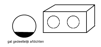

In mijn badkamer wil ik een verlaagd plafond gaan maken. Nu zit er een gat voor de ventilator in de muur.
Het gat zit echter precies op de hoogte waar ik nu het verlaagde plafond wil gaan plaatsen.
Ik heb er nu voor gekozen om het verlaagd plafond direct onder het gat te maken.
Door een 90 gradenbocht kan er nu een 'gewoon' rond gat in het nieuwe plafond gemaakt worden.
Het lijkt me eigenlijk toch pretiger om het plafond iets hoger te maken, maar dan zou ik dus het gat half afdekken waardoor er denk ik ook capaciteit verloren gaat. Ik zou twee kleine roosters kunnen plaatsen, één op de wand en één op het plafond.
Zijn hier misschien andere oplossingen voor?

Zie mijn tekening. Het bestaande gat gedeeltelijk afdichten. Plaats een box over het gat met 2 aansluitingen. Leg flex slangen in het plafond en plaats 2 afzuigventielen. Alles aansluiten kit tape en schroeven.mvgr Bernhard

Ik begrijp dat het deel dat ' onder' het plafond uitkomt dicht kan/moet maken. Hieroverheen zet ik een (zelfgemaakte houten box??) tegen het gat. Aan de ander kant zitten twee gaten waar ik een felxibele slang op aansluit (welke diameter is hiervoor het beste?). Deze laat ik uit het plafond komen dmv afzuigventielen? Verlies ik dan geen capaciteit? Dan moet er twee gaten aangezogen worden ipv 1 gat, dat ook nog eens voor een/derde dicht zit. Zijn die afzijnventielen er misschien ook nog mechanische dat ze alvast een soort kunnen 'voorzuigen' (ik weet het, klikt inderdaad stom).

Het oorspronkelijke rooster wat er in zat, was als het goed is afgesteld.
Deze afstelling heeft te maken met de balans in het systeem en de benodigde
kubieke meters lucht die dit afzuigpunt moet afzuigen in deze ruimte.
Als je daar een box op plaatst, zoals hierboven aangegeven, dan geeft dat
vrijwel zeker geen problemen. Je moet eigenlijk wel zorgen dat de "nieuwe"
ventielen samen evenveel af gaan zuigen als het oude ventiel.
Het mag dus niet minder, maar zeker ook niet meer worden.

Juist en door die box krijg je een flinke drukval in je kanaal waardoor je dus minder gaat afzuigen. Je kan het gat wel dichtmaken als je toch al veel te veel af zuigt, of als je de ventilator harder kan zetten.
Als je nu al niet helemaal tevreden bent over de afzuiging zou ik dat gat zeker niet dicht maken.

De achterkant van de box is open en moet op de muur over het resterende gat gemonteerd worden. Het onderste gedeelte van het gat gebruik je voor de dikte van het verlaagd plafond. Zie je tekening nr 2.
De extra weerstand die hiermee ontstaat is kleiner dan 1%. mvgr Bernhard
