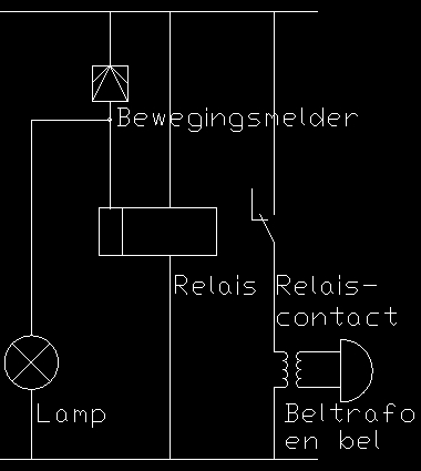

Ik zou op mijn tuinverlichtingscircuit 2 fotocellen(voortuin&achtertuin)willen plaatsen,zodat alle tuinverlichting aangaat als er iemand voorbij de fotocel gaat.Tegelijkertijd wens ik dat er ook een belsignaal(met tijdrelais) in werking treedt in huis.
Kan er iemand raad geven hoe ik dit gehele boeltje aansluit?Welke fotocellen gebruik ik best?

Nee, geen wisselschakeling. Anders gaat het licht dat aan is gegaan, omdat er iemand door de voortuin liep weer uit, als er iemand door de achtertuin loopt.
Je moet de twee bewegingsschakelaar parallel schakelen.
Probleem is het belsignaal. Een bewegingschakelaar schakelt na beweging in en blijft dan voor een instelbare tijd (bvb. 10 minuten) ingeschakeld. Je wilt waarschijnlijk niet dat je bel 10 minuten lang gaat rinkelen.
Eventueel ben je beter bediend met een alarmcentrale met bewegingsmelders.

Ronny
Vergeet alles wat hier boven staat, er klopt niet veel van.
Je neemt twee bewegingssensoren, of (minder gebruikelijk) twee fotocellen en zenders.
In de voor- en achtertuin maak je twee gescheiden schakelingen, die wel hetzelfde kunnen zijn.
De bewegingssensor/fotocel wordt in serie geschakeld met de verlichting.
Parallel over de verlichting komt een afval vertraagd relais (de aansturing), en de voeding van het afval vertraagd relais krijgt continu spanning.
Het afval vertraagd relais schakelt dan weer een bel.
Ronny
Als relais kies je een multifunctioneel relais.
Deze kun je op verschillende manieren instellen, in dit geval als een puls van xx seconden.
Het relaiscontact kan eventueel parallel over de huidige beldrukker geplaatst worden.
Het schema wordt dan natuurlijk wat anders.
