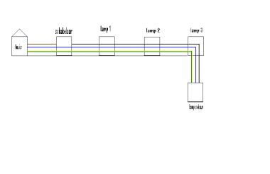

Tijdens de verbouwing van mijn woning had ik een extra groep voor de schuur laten aanleggen. Deze wil ik nu gaan gebruiken om de tuin te verlichten en ook om elektriciteit in de schuur aan te leggen. De situatie is als volg:
Ik wil in de keuken een schakelaar aanleggen waarmee ik vervolgens de lichten in de tuin en de buitenverlichting kan bedienen. Zie tekening voor meer duidelijkheid. Hoe zorg ik ervoor dat wanneer ik de tuinverlichting aanzet de buitenverlichting gaat branden en andersom ook. Klopt mijn schema?
Alvast bedankt!
Ps: de tekening begint met huis, schakelaar, lamp 1, lamp 2, lamp 3 (allen tuinverlichting) en lampschuur (eigenlijk buitenverlichting).
Ron321
Schema is op zich oke.
Hoe denk je eea door te lussen terplaatste van de buitenverlichting?

Hoe zit het met electriciteit in de schuur? Wil je daarmee ook lampen schakelen?

Wat bedoel je met door lussen?
Uit de muur komt er een 3 aderige kabel. Deze trek ik door naar de schuur voor zowel verlichting als wcd.
Fiesiekus
Dan heb je, als ik je goed begrijp, een YMVK-as grondkabel nodig; met aders voor nul, fase en schakeldraad en de litze-omhulling als aarde.
Spidex
Dat klopt meneer Fiesiekus. Alleen hoe zorg ik ervoor dat de tuinverlichting en de buitenverlichting niet gelijktijdig aan gaan. Moet ik een dubbele schakelaar hiervoor gebruiken?
Fiesiekus
Dan klopt je schema niet. Je moet dan inderdaad met 2 schakelaars (serie) en 2 schakeldraden (zwart) werken.
Misschien kan je duidelijk(er) aangeven waar de voedingen en de lampen zitten en van waaruit ze geschakeld moeten worden?
