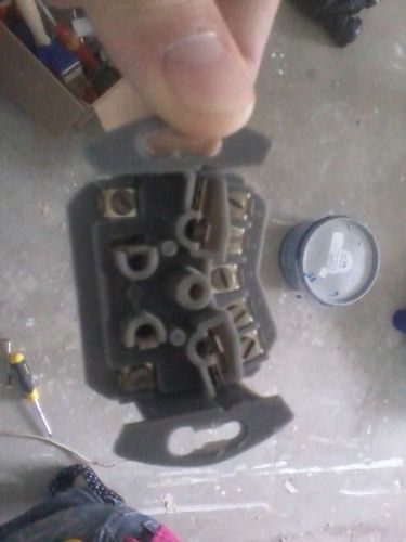

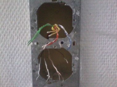

Dit zijn twee foto's van mijn telefoonaansluiting.
Mijn moeder is zo handig geweest, het los te trekken, zonder te onthouden of op te schrijven hoe alles vast zat. Kunnen jullie mij helpen?

Hallo Wouter,
Waarschijnlijk werkt het als volgt:
Op de zwarte, en de bijbehorende gouden/transparante draad zit het signaal.
De overige aders zijn loos.
Sluit dus de zwarte en de bijbehorende gouden/transparante draad
aan op aansluitingen a en b van de grijze telefoon contactdoos.
a en b zijn de 2e en 4e aansluitingen van links.
De overige draden hoef je niet te gebruiken.
Maar er zijn twee zwarte, en twee transparante draden.
Groet.
Ronny
#6
In dat geval moet je wat uitproberen.
Begin met de ene zwarte draad, en een transparante
Als dat niet werkt dan wissel je de transparante om voor de andere transparante
Als dat niet werkt dan wissel je de zwarte om voor de andere zwarte en
je probeert nogmaals allebei de transparante draden.
Op een van die manieren moet het werken.
