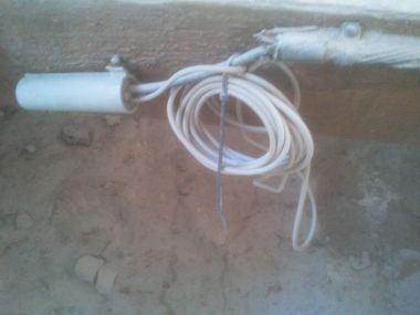

In mijn klushuis trof ik in de kruipruimte van de keuken de onderstaande kabel aan. Is dit de telefoonaansluiting? Er lijkt een soort telefoonkabel op te zitten. Is er een manier dat ik kan testen of deze werkt? Ik heb nog geen abonnement.
Kacheltje
Dit is inderdaad een telefoonaansluiting.
Als je een telefoon aansluit kun je horen of er een kiestoon is.
Bolus
Werkt dat ook zonder dat ik een telefoonabonnement heb?
Kacheltje
Dit werkt normaal niet zonder abonnement.
Je zal eerst een aansluiting moeten aanvragen zoals dat heet.
Bolus
Ok, ik heb een abonnement geregeld. Die is echter pas over een paar weken actief. Ik wil graag weten of die aansluiting goed is. Kan ik zonder gevaar dat kastje open schroeven en de verbinding controleren? Ik moet namelijk de vloer van de keuken dichtmaken en daar zit dit geval onder. Bedankt voor de hulp.
DSR9500
M.i. moet je even met de kpn afstemmen.
domweg wegwerken is nl geen optie.
zij zijn verantwoordelijk voor t/m het aansluitpunt en als het niet werkt moeten ze erbij kunnen
ga ff met de foto langs en vraag om advies
Fritske1978
Dat kastje, dat is eigenlijk de hoofdaansluiting. Deze moet altijd bereikbaar blijven, of je moet hem laten verplaatsen.
Martijn.K

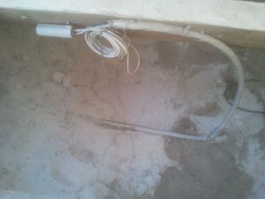

Zit wel een lelijke knik in de kabel of lijkt dat maar zo?
Bolus
Er lijkt inderdaad een knik in de kabel te zitten.
Ik wil er best mee naar KPN, maar als zij alleen dat ding open schroeven en er een nieuwe kabel inzetten voor 200 euro vind ik dat een beetje zonde van het geld. Kan/mag ik dit kastje open schroeven en er een nieuwe kabel inzetten om te kijken of hij werkt?
