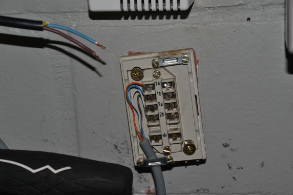

ik ben blijven hangen achter die kabel waarmee de telefoonaansluiting op het electriciteitsnet zat en nu zijn de draden losgekomen. iemand een idee waar ik die blauwe en bruine draad aan moet vastmaken ?
alvast hartelijk dank !

Een telefoonaansluiting zit niet aan het elektriciteitsnet!
Wat zit er aan de andere kant van het snoer?

Een stekker voor in het stopcontact...

Hetgene dat op de foto staat hoort niet aangesloten te zijn met een stekker.
Wat zit erboven?Dat witte kastje?

Dat witte kastje is een co2 melder..
die zwarte draad zat in het stopcontact en toen ik achter die draad bleef hangen en lostrok waren er vonken en sprong de hoofdzekering...

Dat is mooi, dan werken de beveiligingen wel.
Maar die zwarte draad hoort niet op dat geopende kaste.
Het moet ergens anders op gezeten hebben, gezien de afgeknipte aarde vermoed ik een meervoudige ongeaarde verlengsnoer oid.

Die zwarte kabel kwam langs boven in dat kastje (in het midden)

Dan heb jij verschrikkelijk geluk gehad, de afgaande gekleurde draadjes zijn nl. helemaal niet geschikt voor netspanning.
Wat zit er aan het andere eind van die grijze kabel?

Ik zie het al, bedankt voor de hulp ! het zal van die co2 melder gekomen zijn, viel net op het midden van dat telefoonkastje, waardoor het leek dat het daarin vastzat..

Welke gekleurde draadjes bedoel je, headhunter ?
de grijze kabel is de aansluiting van de telefoonlijn van buitenad

Die draadjes bedoel ik ook, jij was zo stellig dat het netsnoer daarop moest.
