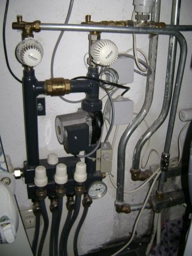

Mijn vloerverwarming warmt erg langzaam op (1,5 graad doet ie 4 uur over) en als het vriest buiten krijg ik hem bijna niet over de 20 graden.
En de bijlage staat mijn vloerverwarming inst (zat er al in toen we dit huis kosten dus ik hem geen idee hoe het onder de grond zit). De vloerverwarming is hoofdverwarming en verder staat alles in het huis uit.
-Helemaal rechts (leiding net niet te zien) komt er heet water binnen (stadsverwarming, dus is niks aan te veranderen). dit gaat eerst langs een beveiliging (de knop die je rechts ziet) volgens mij.
-Vervolgens gaat dit naar de thermostaat (bovenste knop) die zegt of er heet water door moet of niet.
-Dan gaat het naar de aanvoertemperatuur regelaar (staat op 45 graden en kan tot 50 graden max)
- Vervolgens langs de pomp en langs een temperatuur meter. (deze krijg ik dus niet over de 40 graden (ook al geef ik boven 50 graden op) dit vind ik dus al vreemd.
- Dan gaat ie de vloer in en komt ie links terugen dan langs de retourknop (deze staat op 35 graden), als ik deze lager zet gaat mijn aanvoertemperatuur ook omlaag maar zet ik deze hoger blijf ik op max 40 graden hangen.
De vloerverwarming moet ong 60m2 opwarmen en er zitten 4 ventielen op de installatie. De vloer wordt wel warm maar de temperatuur in huis gaat niet echt omhoog.
Volgens mij zit het probleem in de aanvoer temperatuur die niet hoger als 40 gaat maar misschien denken de geleerde er anders over.

Draait je vloerverwarmingspomp wel? Grijze kastje onder de pomp is mogelijk een maximaal thermostaat welke misschien is aangesproken.
De moet je vaak handmatig resetten.

De m2 vloer en het aantal groepen doet vermoeden dat het een vloerverwarming is als bijverwarming.
Als de aanvoertemperatuur nooit boven de 40 graden uit komt terwijl je 50 graden insteld kan het zijn dat de verdeler te kort komt aan warm ketel of stadsverwarmingswater, de verdeler doet vermoeden dat je stadsverwarming hebt.
Een verstelling van 40 naar 50 graden kan enige tijd duren voordat deze de meter werkelijk 50 graden aangeeft.
Ook vreemd is dat je 2 thermostaatventielen hebt op de primaire voeding.
Kom je doorstroming te kort lijkt mij het dat de radiatoren op de verdeler ervoor te veel afnemen. (inregelprobleem)
Als je met koud weer wat radiatoren dicht zet die op dieverdeler aangeloten hebt en de aanvoer wordt dan wel goed warm is de oorzaak wel gevonden.

Waar heb je die RTL op ingesteld?(linker knop)
Verder: Dit lijkt mij bijverwarming. Heb je ook radiatoren?
Heat
4 groepen voor 60m2: daar moet je geen hoofdverwarming van verwachten: de buizen in de vloer liggen dan op 15 cm of meer in de vloer.
Zeker bij een houten of laminaatvloer zal dit niet veel aan hoofdverwarming opleveren.

Ik zou het volgende doen:
-De linker retour thermostaatknop verwijderen, dus alleen de knop er af halen.
-De temperatuur beveiliging (het grijze knopje wat jij aanvoer-
temperatuur regelaar noemt) laten staan op 45 of misschien iets hoger instellen.
-Controleren (luisteren) of de pomp draait en eventueel de pompstand hoger instellen
-Als de temperatuur na een dag nog niet goed is, dan de temperatuur
verhogen met de rechter thermostaatknop.
-Als een vloerset goed geconstrueerd is, dan zijn zelfs 4 groepen voldoende voor deze oppervlakte.
(praktijkervaring, zonder rekenwerk) Of het voor hoofdverwarming geschikt is laat ik in het midden.
En 40 graden is eigenlijk helemaal niet verkeerd.

- Pomp draait gewoon (stand 2 of 3 maakt niks uit).
- Sinds we er wonen is het eigenlijk al niet optimaal (tenminste het warmt niet zo snel op als ik verwacht)
- Waarom zou ik de knop eraf halen?
- Het is hoofdverwarming en verder staan de radiatoren boven uit. Er zijn wel nog aansluiting beneden voor radiatoren maar die wil ik eigenlijk niet gebruiken.
- De rtl staat op 35 graden.
- De vloerverwarming ligt onder een tegelvloer.
Maar ik heb niet echt een vergelijk, maar het is toch niet normaal dat het zo lang duurt voor 1,5a 2 graad te warmen(4uur)(moet wel zeggen overdag en 's nachts staat hij uit.) Maar hoe snel warmt het bij andere mensen op?

2 feiten;
Vloerverwarming warmt langzaam op. Das normaal.
4 Groepen is te weinig voor 60M2 hoofdverwarming.

Dat is de retourtemperatuur regelaar/thermostaat(een deel van dit water wat hier binnenkomt gaat opnieuw de vloerverwarming in) en aan de hand van de temp van dit water wordt het verbruik bepaald. En als ik hier de temp lager zet veranderd mijn aanvoertemp ook. Dus dit lijkt mij (als leek) best een belangrijke knop, dus om die eraf te halen lijkt me geen goed idee.
Ingmar89
Je hebt nu in wezen 2 kapiteins op 1 schip:
-de aanvoerregelaar, hiermee regel je de temperatuur die de vloer in gaat.
-de rtl in de retour, hiermee wordt de retour watertemp begrensd.
Het is dus een kwestie om die rtl zeker niet te laag te zetten, zodat de aanvoerregelaar zijn werk goed kan doen.
Op de meeste vloerverwarmingsverdelers zit geen RTL. Enkel bij stadsverwarming wordt dit toegepast. Waarom dit gedaan wordt is mij niet helemaal duidelijk.

De aanvoer thermostaat regelt de toevoer naar de vloerverwarming, en het
enige wat de retourthermostaatknop zou kunnen doen is het begrenzen of afsluiten
van de retour als de ruimte temperatuur hoger wordt als de ingestelde waarde.
De ruimte wordt niet warm genoeg, en deze knop is totaal overbodig.
Ook in een andere situatie zul je deze knop niet tegenkomen.
(of ik moet me sterk vergissen)

Dit klopt niet, een rtl regelt de watertamperatuur door die kraan, niet de ruimtetemperatuur.
Ronny
Zie jij dan een afstandsvoeler?
Ingmar89
Nee, een RTL heeft ook helemaal geen afstandvoeler.

Een belangrijk stukje tekst uit het datablad:
Wanneer de instelwaarde onder de omgevingstemperatuur van de retourwatertemperatuurbegrenzer ligt, wordt de begrenzer niet meer
geopend (oppassen bij inbouwlocatie).
De retourwatertemperatuurbegrenzer kan tevens beïnvloed worden door
warmte-overdracht, bijv. bij directe montage aan de retourzijde van
warmteverdelers van vloerverwarmingen.
Chathanky
  • #20
Is het RTL ventiel toevallig geen eis van de stadsverwarming voor jou regio?
