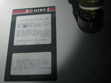

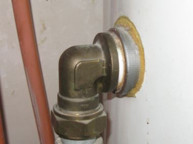

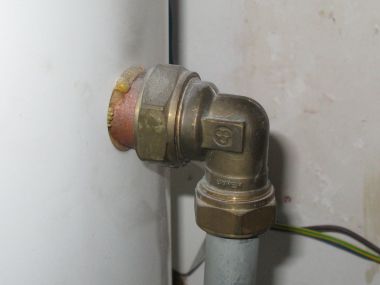

In mijn huis, met overal vloerverwarming is naast de CV ketel een 80 liter warmtewisselaar geplaatst. De CV ketel zelf heeft dus maar een kort circuitje en warmt alleen die wisselaar op. Na wat voelen aan de diverse leidingen heb ik het idee dat die wisselaar niet optimaal presteert, of dat er iets aan de instelling mankeert.
Na een tijdje voelen en onderzoeken heb ik deze symptomen en feiten:
- CV water temperatuur staat nu ingesteld op 45 graden.
- het water wat retour komt uit de wisselaar naar de ketel is al heel snel (bijna) net zo warm als het aangevoerde water. De (gloednieuwe) CV moduleert netjes, maar slaat na een minuut of 2 af. Na 30 a 60 sec slaat hij weer aan, want dan is het retourwater wel afgekoled tot zo'n 30 a 35 graden (volgend het display op de ketel)
- het vloerverwarmingswater uit de wisselaar komt er steeds vrij koel uit, de buis is warmpjes, maar kun je makkelijk vastpakken.
- de vloerverwarming-zijde heeft een bypass en een thermostaatknop (voor de bypass) met voeler (achter de bypass) om oververhitting van de vloerverwaring te voorkomen. Die knop staat nu op max, omdat de CV toch niet hoger dan 45 graden komt.
Het lijkt mij dat die wisselaar in staat zou moeten zijn meer warmte aan het water voor de vloerverwarming over te dragen. Maar hoe? Pompsnelheden aanpassen? Hogere CV temperatuur instellen? Wisselaar niet goed of versleten? iets anders?
Los daarvan; als de wisselaar perfect werkt, kan de thermostaatknop ook nog roet in het eten gooien. Op dit moment heb ik het idee dat de bypass zelfs met die knop op max nog steeds gebruikt wordt; de buis achter de bypass voelt wat koeler aan dan die ervoor.
Suggesties welkom.
