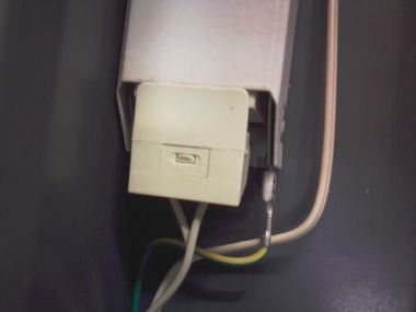

In mijn garage/klus-werkplaats heb ik 24 TL-armaturen hangen (steeds 4 stuks op 1 lichtschakelaar) met electronische voorstarters (zie afbeelding, zo worden ze dacht ik genoemd?). De TL-buizen die er in zitten zijn Phillips, TLD50W/83HF electronic.
Nu doet zich het probleem voor, dat er in de afgelopen twee jaar steeds meer armaturen zijn, die slecht of helemaal niet meer starten.
Eerst leek het, of het bij koud weer voorkwam, maar later toch ook bij gemiddelde temperaturen. Door de TL-buis wat heen en weer te draaien, sprong hij dan meestal toch wel aan, maar op dit moment zijn er meerdere buizen, die het helemaal niet meer doen.
Dat zal dus wel aan de (toch al wat) oudere buizen liggen, dus een buis die wel direct aanspringt omruilen met een buis die het helemaal niet meer doet.
Verrassend; nu doet de "kapotte" buis het wel in de "goede" armatuur en de goede buis doet het niet in de "foute" armatuur.
Dus nu zoek ik het in de armaturen, en daarmee dus eigenlijk in de EVSA (heet zo'n ding zo?).
Is dit een herkenbaar probleem en wat is er eventueel aan te doen?
-TL-buizen vervangen (lijkt mij niet want onderling uitwisselen helpt niet)
-de electronica vervangen?
Ik neem aan, dat deze onderdelen los verkrijgbaar zijn, maar voor ik mezelf op kosten jaag, is het prettig te weten, wat nu precies de oorzaak is.

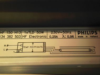

HF electronic ballast, BHF 150 H13 9134 382 503
The headhunter
Komt vaker voor.
Ballasten hebben niet het eeuwige leven.

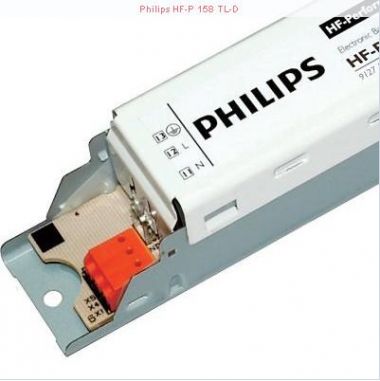

Ook na veel google-en en zoeken, vind ik dit type ballast nergens meer; kan een ander model ook ? Bijv. Philips HF-P 158 TL-D EIII 220-240V 50/60Hz. Deze is veel korter, 280 mm. tegen 430 mm. voor de gezochte.
The headhunter
Lengte maak niets uit, is het lamp vermogen gelijk dwn past het(mits voldoende ruimte natuurlijk)
G.B.
Specificaties
Geschikt voor lamptype TL-D
Geschikt voor lampvermogen (1 lamp) 58-58
Behuizing Metaal
Lengte (mm) 280
Breedte (mm) 30
Hoogte (mm) 28
EOC 91170100
Huidige TL-buis: Phillips, TLD50W/83HF electronic
Zou dus moeten passen.

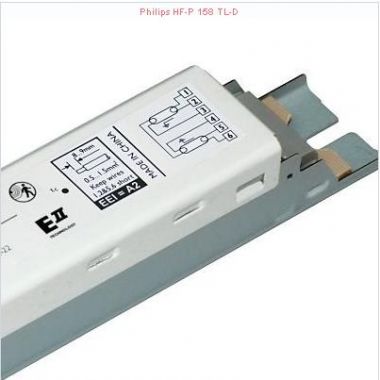

Ik ben niet onhandig, maar deze aansluiting :?: :?:

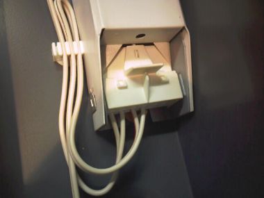

Hier de oude ballast:
De aansluiting links kan niet missen:
Oud en daaronder nieuw: N, L en aarde
Maar rechts :?:
Oud; 4 draden op posities 4,5,6 en 7
en nieuw: aansluitingen op alle 6 posities
Is de bedrading in mijn armaturen hiernaar om te zetten :?:
G.B.
Het laatste plaatje is voor 2x58W; voor mij dus het foute schema.
Dit is de goede en gelijk aan de huidige aansluiting.
Dat moet lukken.
