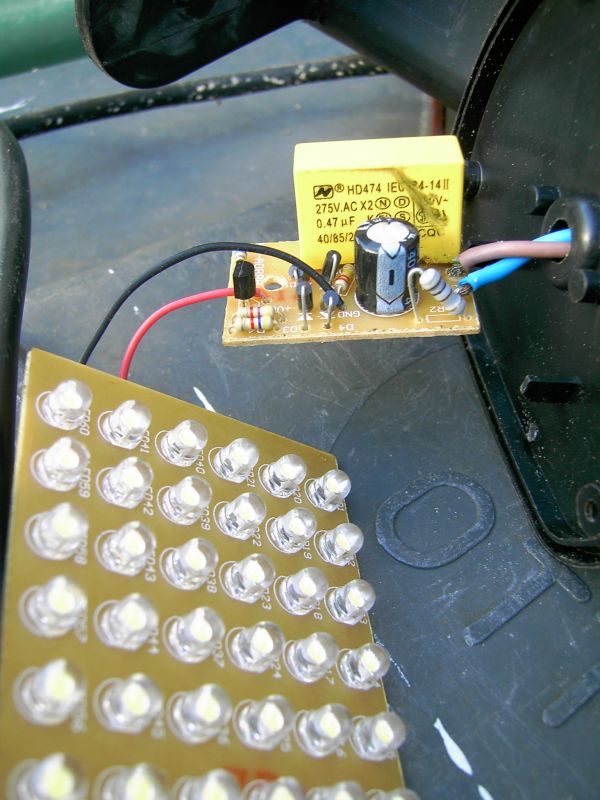

Is het mogelijk om een led lamp 230 volt om te bouwen naar 12 volt?
Het gaat om de lamp op de foto en die zou ik dan willen laten branden op een autoaccu.
Een led lamp is toch gelijkstroom of heb ik het mis?
The headhunter
Een led brand idd op gelijkspanning.
Of het om te zetten is naar 12v hangt van de opbouw van de driver af.
Henk E
En wat bedoel je met "driver"?
Tom345
Een driver zet de 230V spanning om in een spanning waar de LEDs iets mee kunnen. Ik zou beginnen met de lamp open te maken en kijken wet je tegenkomt.
Henk E

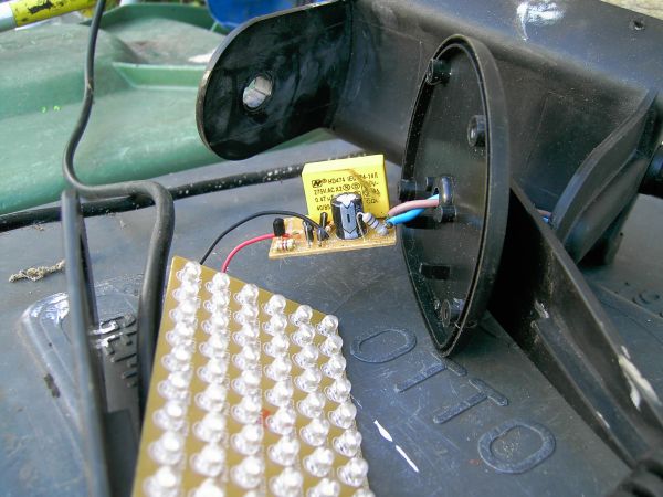

Ik heb de lamp inmiddels open gehaald en daar zit niet veel in, er zijn in totaal 10x6 ledjes aanwezig maar als die allemaal op 12 volt kunnen branden en hoe dan zou ik niet weten.
Kees
Nee dit kun je niet ombouwen naar 12 V. De Leds zijn in serie geschakeld (waarschijnlijk een aantal in serie, en van die serieketens een paar parallel).
Op de 'driver' is een seriecondensator gebruikt om de stroomsterkte te regelen, gevolgd door een gelijkrichtschakeling.
Die methode wordt in heel veel LED verlichtingen gebruikt, bijv ook in kerstverlichting.
Een optie is dat je wacht of er een keer een aanbieding van een van de grootgrutters is voor een dergelijke lamp, maar dan een die oplaadbaar is of inderdaad voor gebruik op 12 V is.
Denk eraan dat alles in die lamp gewoon op 230 V staat. Er is géén 'galvanische' scheiding aanwezig (zoals een trafo), en aanraken van de lampunit terwijl hij aan staat is dus niet ongevaarlijk!

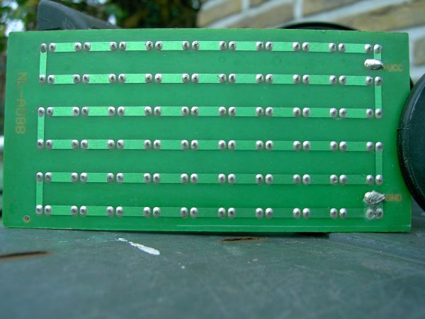

Hoe zijn LED's geschakeld? Allemaal in serie, of zijn ze in meerdere strings geschakeld, zoals Kees al opperde?
Kun je een foto van de achterkant van de LED print posten?
Henk E
Hier de foto van de achterkant van de led plaat.
The headhunter
Dat is in serie, ca 3v per led.
Ik tel er 60 dus op dit panel staat ca 180v.
wil je het echt omzetten dan zal je een nieuw panel moeten maken, met minder leds in serie en voorzien van een eigen weerstand per serie.

Je kunt dit ombouwen door de "bedrading" op de printplaat aan te passen.
Elke led heeft ongeveer 2V nodig (heel globaal genomen)
Als je 12 V ter beschikking hebt dan zou je er 6 in serie kunnen zetten.
Je kunt op diverse plekken de koperbanen op de printplaat zodanig doorsnijden dat er 6 leds in serie staan.
Soldeer daarna alle - aansluitingen van de serie leds op elkaar aan en de + van de serie leds aan.
Je krijgt dus 10 series van 6 leds:
6 - aansluitingen aan elkaar doorverbonden
6 + aansluitingen aan elkaar doorverbonden
Sluit de gezamelijke - op de - van de 12V aan
Sluit de gezamelijke + op de + van de 12V aan
Dit moet werken.
Bij bovenstaand voorbeeld ben ik uitgegaan van 2V per led.
Dit kan ook iets minder zijn, zoals 1,8V
Omdat een auto bij het laden van de accu door de dynamo een hogere spanning heeft
is het nodig om de leds daartegen te beveiligen.
Hiervoor is een simpel circuit te maken,
maar aangezien je waarschijnlijk niet veel van elektronica weet kun hiervoor je beter zoiets aanschaffen:
trafo/12v-stabilisator-max-36w
