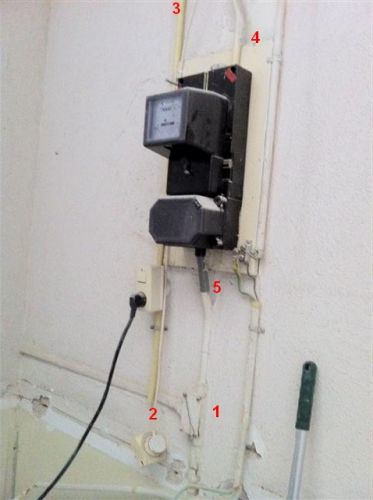

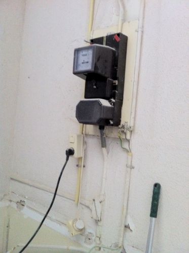

Ik heb foto van de meterkast daar kan je zien de hoofdleiding loopt tot de zekering en dan splitsing in 2 (onze en buren op de 1e verd.)

waar zitten überhaupt de stoppen/zekeringen (meterkast)? Zowel die van jouw als die van je buren?
Wat we hier zien is een hoofdzekering kast met een meter (allebei van de netbeheerder en niet van eindgebruiker)
-wat bedoel je met 'splitsing' voor jou en je buren? Is dat de "t-splitsing" bij 1?
-wat is dat voor buisje/pijpje bij 2? Is dat een einde buis wat daar loos hangt?
-waar komt (gele) buis 3 vandaan of gaat ie naartoe?
-waar komt (witte) buis 4 vandaan of gaat ie naartoe?
-buis/leiding 5 is in principe de hoofdleiding die uit de grond naar de hoofd/gemeeentezekering(kast) loopt.

1- ja dat bedoelde ik splitsing. Ook 1 is de verzegeling, toch?
2. Die gele is gewoon stroomdraad met de timer. Dat heeft niks te maken ermee. Bij cijfer 2 zie je horizontale witte metalen buis die vast aan de muur zit. Die gaat dan naar de buren.
3. Is gewoon stroomdraad- het is gewoon 2-3 is hetzelfde gele stroomdraad van de groepenkast om timer aan te sluiten voor de portiek.
4. Is hoofddraad van onze meterkast (metaal) naar de 2 groepenkast bovenin
5. Draad metaal van 1(doos met de verzegeling) naar onze meterkast.

En waar zit jullie 'meterkast' dan?
(jullie 'stoppenkast', daar waar jullie zekeringen springen als er kortsluiting is....... :D )
Kun je daar (voor de volledigheid) ook eens een foto van plaatsen?
(wellicht in geopende toestand)
Want 5 gaat niet naar jullie meterkast; 5 gaat (eerst) naar de 'stedin' kast met daarin idd een meter en 'hun' hoofdzekering.

De meterkast in toch deze zwarte kast van Stedin, toch, daar kan ik stand zien????? of ben ik helemaal dom???
Wat boven zit is allen de groepenkast met 2 groepen en verder niks. Er valt niks openen en er staan geen cijfertjes op
Het gaat om de leiding 5 neem ik aan. Die is dus 1 fase en moet dan 3 fase worden voor meer dan 1.500 euro. Ook als wij leiding van de buren (cijfer 2 horizontale witte) willen weg moeten wij zelf het betalen en bij ons en bij de buren. Dat zij dus Stedin.

Aha ok, ja die eeuwige spraakverwarring over meterkst/stoppenkast/groepenkast. Tegenwoordig/meestal zit de meter meteen onder de groepen/stoppenkast, vandaar). Maar 4 gaat dus door naar jullie groepenkast. En ik begrijp het goed dat die groepenkast 1 etage hoger zit?
En weet je eigenlijk waar je nu (in deze kast) op afgezekerd bent? Hoeveel Ampere?

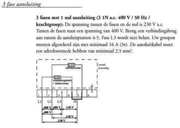

Ik heb het ook zo begrepen dat ik hoef niet per se een 3-fase aansluiting maken, max. 12 groepen kunnen ook op de 1 fase. Ik zou dan wel 1 fase aansluiting moet verzwaren door de nutsbedrijf naar 35A 1 fase. Dan zou ik 8.000 A tegelijkertijd kan gebruiken, toch

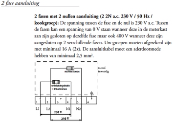

of zie ik het nu verkeerd helemaal. Ook bij mijn kookplaat staat: aansluiting 2 x 230V dat is dan toch 1 fase aansluiting, want 3 fase aansluiting heeft 430V
Piccolina
Hier heb ik aansluitingen van de kookplaat. Ik kan mij niet voorstellen dat zij adviseren om 1 fase 2x 230V aansluiting maken terwijl het dus helemaal niet kan.

M.a.w. omdat de fabrikant zegt dat 2 x230V wel kan twijfel je aan de antwoorden welke je hier krijgt??????
Verhaal van de fabrikant past wellicht goed in het plaatje wat je zelf voor ogen hebt.
Echter in het gunstigste geval heb je een 35A zekering, in deze oude getoonde situatie is dit wel positief denken. In dit geval kun je 8050Watt afnemen. Met je plaat zit je dus al aan een belasting van 90%. Slaat op dit moment je quooker aan dan ga je naar een verbruik van 9300 Watt, een overbelasting van tegen de 20%, dit zal waarschijnlijk hoger zijn ivm het vermogen wat gedurende de gehele dag verbruikt wordt.
Een nieuwe 3 fasen aansluiting is mijns inziens de enige juiste oplossing, elke andere zal waarschijnlijk problemen gaan geven. € 1500,- is wellicht een hoog bedrag. Gezien de apparatuur welke genoemd wordt hebben we het niet over een goedkope keuken opstelling, genoemde kosten zul je er dan toch bij moeten calculeren, of je dit nu duur vind of niet!!
