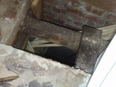

Door een lekkage van mij naar de onderbuurman werkt zijn meterkast niet meer.
De schakelaar springt weer terug als we em aan willen zetten. Waarschijnlijk is er water in gekomen. Er is namelijk door mij op de verdieping erboven wat water naar beneden gelekt.
Dit is op zijn mantelbuizen terecht gekomen. En vervolgens de meterkast in gedruppelt. Tenminste dat denken we.
Is het mogelijk dat na drogen van een dagje/nachtje de boel het wel weer doet?

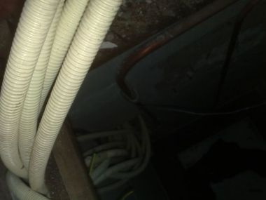

Nog even 2 foto's van bovenaf genomen. Waarschijnlijk heb je er niet veel aan maargoed..
Op de 2e foto kan je goed zien dat de buizen dus de muur in gaan en dan naar de meterkast.

Ja. Als er geen water meer is krijg je ook geen kortsluiting meer. Als je tenminste de automatische zekering niet al te vaak hebt laten springen (of geforceerd hebt tegen gehouden). In dat geval is je zekering nu kapot.
The headhunter
Vervolgens vreten je contacten in de aardleks en automaten helemaal weg zodat ej op lange termijn asnog een nieuwe kast moet hebben.
Automaten ,aardlekschakelaars , groepenschakelaars en lastscheiders welke water hebben gehad zijn rijp voor de schroothoop.
Ze zijn onbetrouwbaar ,branden spontaan weg met alle gevolgen van dien.
Niet moeilijk over doen, bovenburen aansprakelijk stellen en laat die hun verzekering maar aanspreken zodat het geregeld word.
