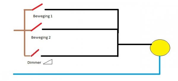

Beste klussers,
Mij is gevraagd het volgende te realiseren:
Een lamp die aan gaat door middel van 2 bewegingsdetectoren en tevens aan/uit/dimmen is via een dimmer.
Het is niet mogelijk om met 1 bewegingsmelder te werken omdat er in 2 ruimtes gedetecteerd moet worden. De lamp moet dus op 3 plekken "geschakeld" worden waarvan een plek dus een dimmer is.
Ik dacht zelf aan 2 wissel bewegingsmelders en 1 kruis dimmer. Maar die laatste bestaat volgens mijn zoektocht op internet niet.
Wellicht zie ik wat over het hoofd of zie ik het te moeilijk. Heeft iemand een oplossing?
De lamp die geschakeld gaat worden zijn 3 LED-spotjes 230V.
Tom345
Het idee om dit met een wisselschakeling te realiseren is al verkeerd. Afhankelijk van de stand van de kruisschakelaar gaat de lamp dan juist bij beweging uit.
Wat wil je precies bereiken met de dimmer? Wil je het licht aan kunnen zetten, ook al is er geen beweging? Wil je de lampen permanent uit kunnen zetten? Of gaat het alleen om het dimmen en gebeurt het schakelen alleen via de bewegingsschakelaars?

De lampen moeten zowel aangaan via de bewegingsmelders als via de dimmer. De lampen moeten via de dimmer aan te zetten zijn en te dimmen zijn. Op dat moment moeten de bewegingsmelders geen invloed meer hebben op de lampen. Pas als via de dimmer de lampen uitgezet worden moeten de lampen weer reageren op de bewegingsmelders.

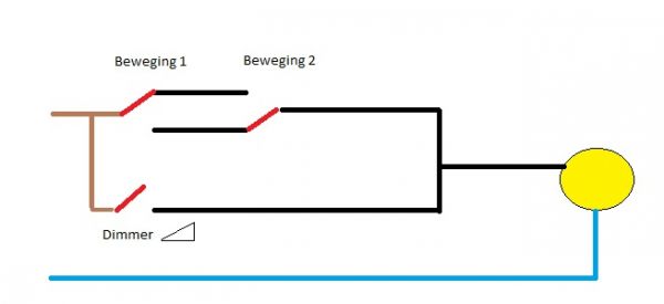

Is dit een optie?
@rie
Dat is geen oplossing(de melder zal na verloop van tijd weer terugvallen naar zijn beginpositie. Dit in tegenstelling tot een gewone wisselschakelaar, welke blijft staan.
Je moet de beide sensoren parallel zetten.

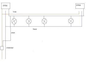

Herrald
Ik heb het bij mij zo als tekening aangesloten.
Alleen bij jou de dimmer is bij mij een schakelaar.
Zoek maar eens op 2 bewegingssensoren aansluiten
@rie
Op bovenstaande manier gaat het niet lukken.(wel met een schakelaar, maar niet met een dimmer)
De bewegingsmelders kunnen niet overweg met de spanning die de dimmer uitstuurt.

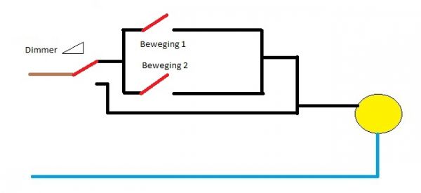

Arie is dit wat jij bedoelt?
Is het zo simpel...? :oops:
[edit]
Niet helemaal denk ik.... want wat nou als ik de lampen gedimd heb en er komt iemand voorbij.... dan schakelt de bewegingsmelder de lampen toch naar 100%?
@rie
Precies dat zal gebeuren. Maar andere simpele mogelijkheden zijn er niet.

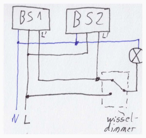

Ik denk nog even verder... als ik een wisseldimmer gebruik.... dan heb ik op 1 van de 2 contacten toch altijd 230V staan als de dimmer "uit" is? Als ik de dimmer aanzet dan gaat de uitgang met 230V naar 0 en de andere uitgang wordt geregeld. Toch?
In dat geval zou ik eerst naar de dimmer kunnen gaan, vervolgens daarachter op het contact dat 230V geeft in de "uit" positie van de dimmer de 2 bewegingsmelders parallel.
Of klopt mijn redenatie van de 2 uitgangen van een wisseldimmer niet en worden beide uitgangen van de wisseldimmer geregeld?
:oops:
@rie
Beide uitgangen van de wisseldimmer worden geregeld
