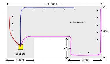

In het artikel over halogeenspots op deze site staat "let op de kabeldikte" als spots niet direct naast de trafo gemonteerd kunnen worden.
Welnu, daar wil ik graag op letten, maar ik weet niet goed hoe dan precies.

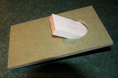

Ik heb wel ruimte voor platte inbouwspots maar niet voor een (ook later nog bereik- c.q. vervangbare) trafo onder een te maken verlaagd plafond (22mm tengels / 9,5mm gipsplaat).
Daarom zou de trafo elders geplaatst moeten worden.
Uit de trafo komt dan bekabeling van ca 23m, waar in totaal zo'n 15 stuks 12V / 20W halogeenspotjes van afgetakt worden.
Welke kabeldikte moet ik dan nemen?
En wat is verder de correcte wijze om de aftakkingen te maken?
Standaard lasdozen gaan er ook niet tussen passen.
Mag dat bij 12V bijvoorbeeld gewoon met kroonsteentjes?
