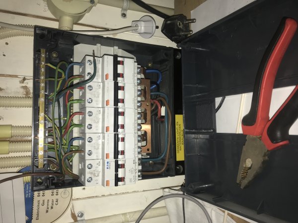

Beste,
Een stop wil niet meer omhoog!
Niks zit erop aangesloten, is hij zelf misschien kapot of moet ik ergens anders aan denken.
Ik heb geen hoofdschakelaar dus ik durf hem ook niet open te schroeven.
Tips?

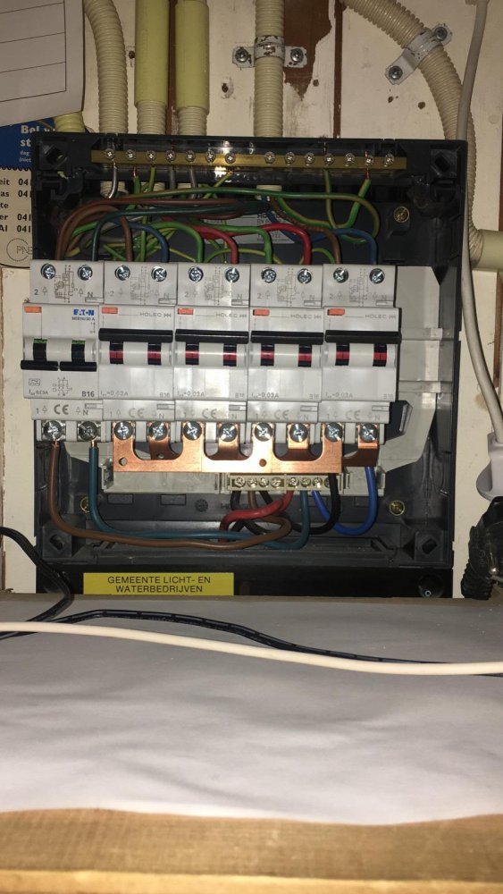

Hoe bedoel je "niks zit erop aangesloten"? Er zitten wel draden op zoals te zien op je 2e foto. En als er daadwerkelijk niets op zou zitten dan maakt het toch niet uit dat hij niet in te schakelen is?
Het kan zijn dat de automaat zelf defect is inderdaad. Dit zou je kunnen testen door de draden aan de bovenkant los te halen. Krijg je hem dan nog steeds niet ingeschakeld, dan is de automaat kapot. Krijg je hem dan wel ingeschakeld dan zit er een sluiting of aardfout in de achterliggende installatie.
Pas wel heel goed op met werken in deze kast! Die koperen kammen onderin staan onder spanning en kun je nogal makkelijk aanraken, of sluiting tussem veroorzaken. Je hebt geen manier om dit spanningsloos te maken (geem hoofdschakelaar).

Er zat alleen inducktie plaat op aangesloten maar die is uit de stopcontact dus is er niks meer aangesloten.
Dus aan de bovenkant alles losschoreven en draden eruit halen.. mocht die terugslaan dan is hij kapot?
Want het valt me ook op dat hij als enige van andere merk is.. misschien was hij al eerder kapot???
Zo te zien heb ik ook geen hoofdschakelaar??
XanderH
2 draden aan de bovenkant van deze automaat losschroeven idd.
Begin hier niet aan als je er geen vertrouwen in hebt. Lees mijn vorige reactie nog een keer die had ik nog bewerkt.
Eaton heeft Holec destijds overgenomen, het is dus een nieuwere automaat. Denk dat deze sowieso later is geplaatst, hij zit met draad aangesloten ipv op een kamrail zoals de rest.

Draden los en zoals je ze ziet blijft de schakelaar nu wel omhoog... dus kabel lek??
Nieuw kabeltje naar inductie trekken?
Zo ja, welk kabel raad je aan?
Nu die draden los zijn aan de bovenkant.. daar zit nu geen stroom in... die kan ik eruithalen en nieuwe kabel erin doen?
