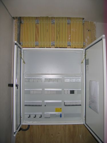

Ik heb een groepenkast met 12 groepjes. Alleen krijg ik geen 12 buizen tbv elke groep netjes bij elkaar aan de bovenkant van die kast.
Daar hadden de fabrikanten al ver voor mij over na gedacht want de buizen zijn in twee lagen aan de bovenkant in te voeren.
Nu zal ik van de oude stempel zijn waarbij ik heb geleerd dat je alles goed vast moet zetten, maar hier vraag ik me toch af hoe ik die tweede rij (voorste dus) moet afmonteren als er direct onder de andere buizen zitten.
Zijn daar speciale beugels voor?:?

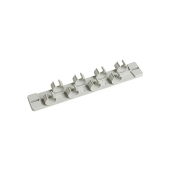

Ik gebruik vaak Hirodel Euroclips maar het werkt ook met polfix ed.
Je zet de onderste rij op zijn plek met de zadeltjes.
Vervolgens leg je er gewoon een rij zadels boven op waarbij je het zadel kan vastzetten tussen de buizen van de onderst rij door.

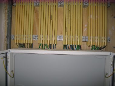

Ik heb deze gebruikt, die kun je stapelen, dwz 1 blok voor de achterste rij buizen en dan zo'n blok erbovenop klikken voor de voorste rij. Heb alleen nog geen mooie afdekplaat kunnen vinden, maar dat is maar cosmetica :)

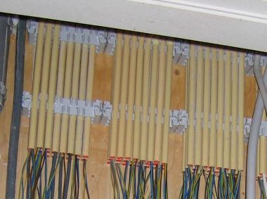

Ach, het kan altijd erger. Ik ben benieuwd hoe hier in deze woning de groepenkast eronder gaat komen (dit zijn drie rijen dik, totaal ±120 buizen):

Die clips die daar worden gebruikt om de buis mee vast te zetten is wel nét wat ik bedoel...

Confidence
Voor net iets meer als een euro een goede oplossing (ook namens mij bedankt kende ze nog niet)

Yep. Plaatje erbij is altijd nuttig toch? Ben benieuwd hoe deze drie lagen aangesloten gaan worden, als ik er weer kom, maak ik weer een foto. Ik kan niet vinden hoe die rail heet. Weet iemand dit?
System7
Als je zoekt op "ABB 8-voudig zadel" krijg je meerdere links MAAR PAS OP; ik zie twee verschillende types, eentje zonder stapelmogelijkheid en eentje mét:
en:

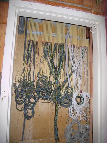

Nee, hoor. Gewoon een woning van ±1400m2 met alle luxe die je maar kan verzinnen. Ik was er vandaag toevallig weer, volgens de installateur komen er maar 50 groepen in :)
De groepenkast in de kelder (elke verdieping eigen kast) was inmiddels geplaatst, maar dat is een iets andere kast dan dat je gewend bent (ik iig). Ik plaats na m'n vakantie over anderhalve week wel een foto hoe zo'n gestapelde buizencombinatie aangesloten is. Dat is dan nog een beetje ontopic :)

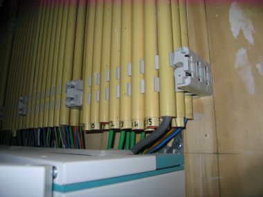

Nog even een paar fotootjes hoe zo'n gestapelde buizenreeks aangesloten kan worden. Dit is de meterkast voor alleen de kelder van die grote woning:
Dat is het laatste wat ik aan vervuiling in dit topic drop hoor :wink:
