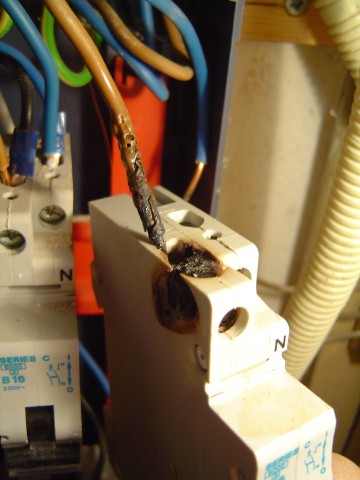

Ik heb al even gezocht op het forum en al wat onderwerpen gevonden over een gesmolten meterkast-automaat, maar aangezien het om veiligheid gaat, zou ik toch wat vragen beantwoord willen krijgen.
Dit trof ik aan in de meterkast:
Ik las al dat dit veroorzaakt kan worden doordat de bedrading niet goed vastgedraaid is geweest in het automaat.
Kunnen er ook nog andere oorzaken zijn?
Te zware belasting/kortsluiting/afhankelijk van aangesloten apparaten?
Of zit de oorzaak alleen in de meterkast (bedrading of automaat)?
Aks
Dit is duidelijk een slecht kontact geweest.
DeSoester
Yup, slecht contact. Kijk ook meteen de andere automaten even na.
Aks
Die automaat links daar zit ook iets vreemds iets met adereind hulsjes.
Bjc
Bedankt voor de snelle antwoorden!
In dat andere automaat blijkt de trafo voor de deurbel te zitten, ik snap dat het niet wenselijk voor het contact om daar die draden in te hebben.
Waar kan ik de trafo op aansluiten?

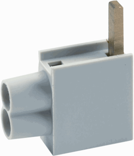

Ingmar89
Met een aftakklem.
Bjc
Ok, die aftakklem zet ik op de draden die uit het automaat komen neem ik aan.
Nu zie ik dat er ook nog in een ander automaat dubbele installatie draden zitten. Dit lijkt me ook niet wenselijk.
Mag dit eigenlijk wel zo aangesloten worden, dat zal dan vast niet door een electriciën zijn gedaan...
Kan dit ook worden verbeterd door het aanbrengen van een aftakklem?
Ingmar89
Ohh nee...
Een massieve draad kun je gewoon in de installatie automaat steken.
Een soepele draad moet er in met een adereindhuls.
Twee massieve draden doe je er met zon aftakklem in.
Bjc
Oh, ik zie het. Die aftakklem gaat in het automaat en dan de uiteinde van de installatiedraden weer in die aftakklem.
Er zit aan die draden van de trafo een adereindhuls, die mag dan wel rechtstreeks in het automaat?
Het is me nog niet helemaal duidelijk of er nu meerdere draden in een automaat mogen of dat dat maar één ding mag zijn (1 draad of aftakklem).
Ingmar89
Ja... 1 draad of 1 aftakklem.
En in 1 aftakklem kunnen dan weer 2 draden.(massief of soepel met adereindhuls)
Bjc
Ok dan! Nu snap ik het helemaal!
Ik wil ten alle tijden voorkomen dat ik nog eens zoiets mee maak met een gesmolten automaat, de hele toko had hier wel kunnen affikken...
Bedankt voor de antwoorden!

Het topic is dan wel een beetje oud, maar ik heb er nu toch een vraag over. Hoe zet je 2 draden in de getoonde aftakklem? Klem is waarschijnlijk voor 16 mm2. Mag je daar 2 afgaande draden insteken? Hoe is dan de contactzekerheid geborgd? Ik zit nl met een installatie waar een handige jongen 2 afgaande draden in een kooiklem van de automaten heeft aangesloten. Nu kan ik een 2-de automaat plaatsen en aan de onderzijde de doorverbinding maken met soepele draad en adereindhulzen. Of aan de bovenzijde een aftakklem toepassen. Wat is een goede oplossing, het gaat om normale 16 Amp automaten en 2,5 mm2 bedrading.
The headhunter
De getoonde klem heeft 2 gaten.
De draad in het onderste gat zet je vast met de verste schroef, het bovenste gat met de voorste schroef.
In een kooiklem mogen 2 draden van dezelfde diameter.
Atmoz
Bedankt voor de reactie headhunter.
De draden breng je dan zo ver mogelijk links en rechts in de klem aan?
The headhunter
Idd, bij een kooiklem houd je ze naast elkaar, dan klemmen ze goed vast.
Atmoz
Ik bedoelde eigenlijk de ene draad links in de klem en de andere rechts.
Uit jouw antwoord begrijp ik dat je ze samen zoveel mogelijk links of rechts in de klem legt.
Ik wil het graag uitvoeren zoals het hoort.
The headhunter
Links rechts is naast elkaar, ze worden door de kooi in de juiste positie gedwongen.
Atmoz
Het beugeltje aan de onderkant in de klem, ik bedoel de beugel die omhoog komt bij het aandraaien van de schroef, is zo'n 10 mm breed.
Voor mijn gevoel zouden de draden in het midden naast elkaar moeten liggen. De beugel is gebogen, zodat als de draden in het midden naast elkaar liggen ze geen kant uit kunnen. Is dit de bedoeling?
Ik wil, zoals eerder gemeld het zo goed mogelijk uitvoeren.

Er mogen 2 draden van dezelfde diameter en type in 1 kooiklem, de derde draad mag daar niet.
Normaal bedraad je dat ook vanaf de zijkant en niet vanuit het midden.
