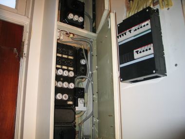

Bijgaand de foto's:
De bestaande groepenkast met onderin een hoofdschakelaar, daarboven de aftakking naar de krachtgroep (helemaal bovenaan).

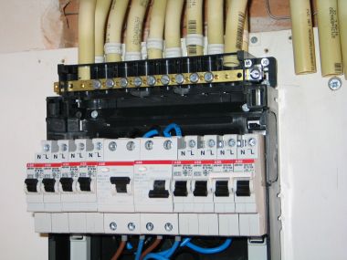

Dit is de beperkte ruimte om dan de draden door te trekken.

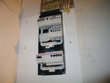

Hier met hoofdschakelaar en krachtgroep erbij.

Als ik het goed begrijp hangt de nieuwe kast nu op zijn definitieve plaats en komt de oude kast op die plek te vervallen? Je zou vanaf de bestaande hoofdschakelaar de nieuwe hoofdschakelaar kunnen voeden met 4x6mm2, uiteraard ook de aarde aansluiten. De oude groepen blijven gewoon in gebruik, de nieuwe groepen kun je dan van onder naar boven aansluiten. De laatste 8 (de boventse dus) blijven dan makkelijk bereikbaar. Bij werkzaam heden in je nieuwe kast kun je hem helemaal spanningsloos maken met de nieuwe hoofdschakelaar, terwijl de oude kast gewoon in gebruik blijft.

Van hoofdschakelaar naar hoofdschakelaar mag als de leiding ertussen niet langer is dan 3 meter en voldoende tegen mechanische invloed en brand beschermd is. Wordt het langer, zoals bij een onderverdeler, moet je met voorbeveiliging gaan werken. Als je met soepele bedrading werk dienen er kabeleindhulsjes geplaatst worden, met masieve draad is dit niet nodig.

Misschien is het een idee om de kast wat lager te plaatsen en/of de buizen zo hoog mogelijk bij het plafond af te zagen. Zodoende heb je boven de kast voldoende ruimte om je kabels te trekken. Al je de draden eenmaal getrokken hebt, schuif je er een sok en het laatste stuk buis overheen en kun je ze op de kast aansluiten.
Jeroen68
Dat wordt hem! Ik plaats hem lager met sokken. Bestaan die zonder aanslag in het midden of moet ik die er even uitboren. Het wordt dan een schuifmof.
