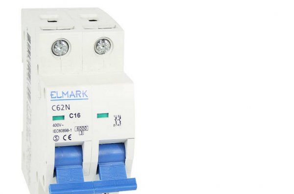

Ik heb nog 2 van deze 2polige C16A automaten liggen, mag ik deze gebruiken voor uitbreiding?
Verwarming Sp.
C16 mag alleen toegepast worden als de circuitimpendantie voldoende laag is. Aangezien je dat zelf niet kunt meten, zou ik er gewoon B16 in zetten. Eventueel als alamat (dat is met ingebouwde aardlekschakelaar) dan beinvloed je de woning ook niet.
