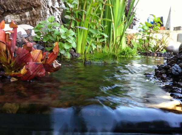

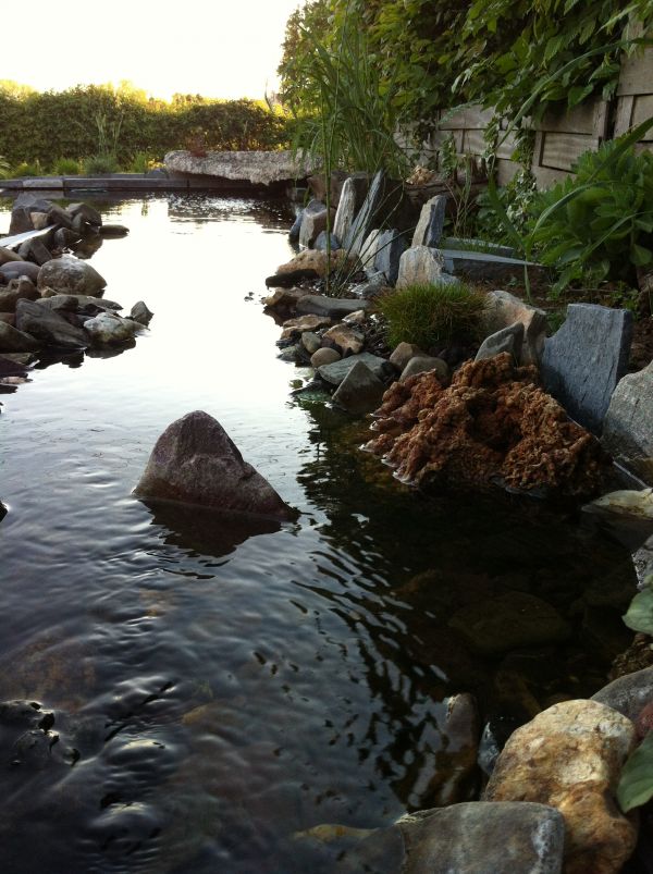

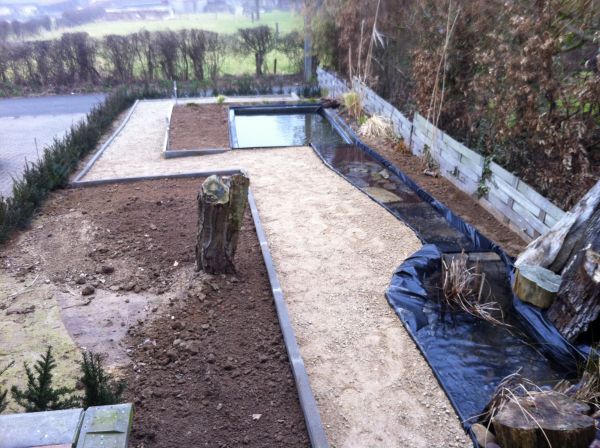

Ik heb een 5-tal jaar geleden een vijver met beekloop aangelegd. Is met vijverplastiek en regenwater, en pomp op netstroom, maar verder mogelijks in de richting van uw verwachtingen?
De vijver onderaan kan je reduceren tot een groot watervat, mogelijks deels of zelfs volledig onder de grond (bv een kubitainer, zo'n IBC vat), zodat je er niets van ziet. Bij mij zit in de vijver een pomp die met een slang het water ongeveer 12m verder de hoogte induwt.
Bovenaan kan ik steeds bijvullen met regenwater in heel zonnige periodes, want dan verdampt er toch redelijk wat water, vooral via het beekje!
In de winter ligt de pomp uit, maar door hier en daar met 'kuilen', blijft er toch wat water staan in de beek, zodat de planten de winter overleven. De regen zorgt er wel voor dat het nooit droog komt te staan :-)
Hieronder een foto van de ruwe werken, en de meer natuurlijke looks enige tijd later...

Heel veel verval is er niet. Een 70cm over de 12m lengte. Er zit een kleine waterval in van 20cm (op de onderste foto zie je het water nog net naar beneden vallen :) )
Capaciteit van de pomp weet ik niet meer vanbuiten. Zal proberen dit weekend eens te kijken, als het water niet te koud is :P Ik meen mij te herinneren dat dat 4000 l/u was, maar ben niet meer zeker. Een beetje veel voor mijn vijver (5000 liter), maar je hebt wat verlies over de lengte van de buis en ik wou toch wel stromend water en geen stilstaand beekje :)
