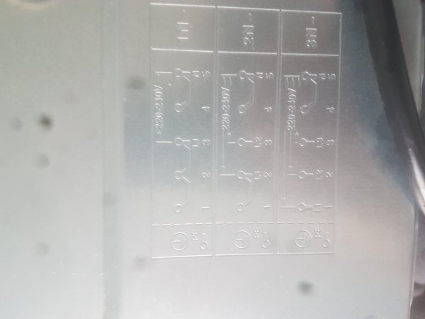

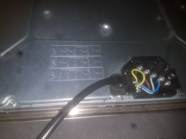

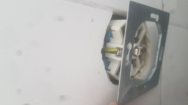

Hoi,
Kan iemand me helpen met het aansluiten van de kookplaat.
Ik zou graag info willen.
Hoe moeten de draden aangesloten worden op de kookplaat en de perilex stekker.
Ik zal alle foto's uploaden voor een compleet beeld.
Hoe kan ik het beste aansluiten?
De perilex aansluiting in de muur heeft 2 blauwe draden boven, twee bruine draden onder en een aardedraad.
Hoe kan ik de draden het beste aansluiten op de perilex stekker en op de kookplaat?

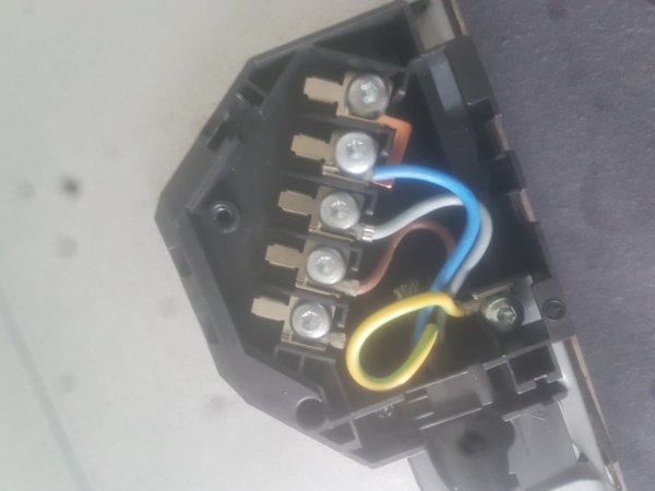

Tom345
Kun je afzonderlijke en scherpere foto's maken van het aansluitschema en van de aansluitkast van de kookplaat (eerste foto uit je reeks)?
TheWind11
Ja hoor
Hoop dat het wat scherper is.

Welke plaat is dit?
Heb je ~400V of ~0V tussen de bruine draden?

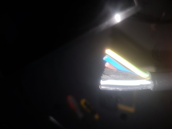

Tom345
Ietsjes :-)
Je moet in ieder geval schema 2N hebben, hoewel ik dat wat raar vindt. Het gaat namelijk uit van maar één nuldraad en dat gaat geheid mis.
Wacht maar even wat anderen op het forum ervan vinden. Zelf zou ik het als volgt aansluiten.
De brug tussen 4 en 5 weghalen en tussen 1 en 2 zetten.
Zwarte draad op 1/2, bruine op 3, grijze op 4 en blauwe op 5. Groen-gele op de aardklem.
Perilex stekker zo bedraden dan grijs en blauw van het snoer op de blauwe draden van de doos komen en bruin en zwart op de bruine draden. Groen-geel op groen geel.
Je moet de uiteinden van de draden voorzien van adereindhulzen. Anders krijg je slecht contact en eventueel brand.
Kijk ook even naar het totale vermogen van de kookplaat. Dat mag niet boven de 7.400 Watt uitkomen.

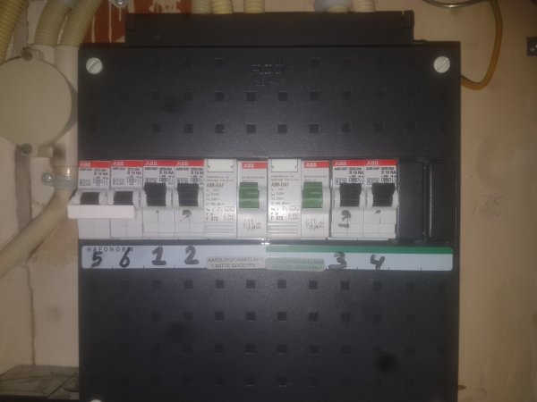

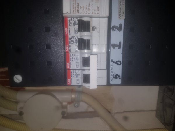

Tom345
Je hebt driefase- en éénfase-huisaansluitingen. Omdat je foto een kookgroep toont en er twee blauwe draden in je Perilex zitten, ben ik ervan uitgegaan dat het een éénfasenaansluiting betreft. Je kunt voor de zekerheid nog een foto van de gehele groepenkast plaatsen. Dan kunnen we het zo zien, welke aansluiting je hebt.
TheWind11
Het betreft een appartement en een simpele groepenkast.
CV__
Welke plaat dan? Staat er in de handleiding niet gewoon een NL aansluitschema met 2L2N 1-fase? Dat zou dan met twee nuldraden zonder nulbrug zijn.
Getoonde kast kan alsnog 3-fase zijn, al suggereerd de nummering en kleutrenstrip wel dat de kookgroep iig als 1-fase is uitgevoerd.

@TheWind11;
Met punt 1) bedoel ik dat het aansluitadvies van Tom345 er vanuit gaat dat de twee nulaansluitingen elk netjes de helft van de stroom dragen. Waarschijnlijk is dat wel zo, maar dat is niet zomaar te zeggen.
Volgens mij gaat jouw vraag over punt 2) en dat betreft de aanname van Tom345 dat het een 1-fase aansluiting is gezien zijn opmerking "Het gaat namelijk uit van maar één nuldraad en dat gaat geheid mis."
Indien het twee verschillende fasen zijn maakt het namelijk niet dat er maar 1 nulgeleider aanwezig is, want 16A door fase 1 en 0A door fase 2 is 16A door de nul, en 16A door fase 1 en 16A door fase 2 is evenzogoed 16A door de nul, dit dankzij de faseverschuiving. Bij gebruik van een 11 kW plaat is het zelfs; 16A door fase 1, 16A door fase 2, 16A door fase 3 = 0A door de nul.
Als het allemaal opdezelfde fase zit kan het 32A door de nulgeleider worden, en die is daar niet op gemaakt, de stekker al helemaal niet. Dat kan en gaat geregeld fout, omdat de nul niet gezekerd is.

Gezien de stickers in de kast zou je verwachten dat die kookgroep 1-fasig achter de "witte" aardlekschakelaar zit, maar logisch gezien zou je verwachten dat er gewoon van links naar rechts genummerd is... dus tja. Dat ding kan netzogoed (eventueel buiten de aardlekschakelaars om) op verschillende fasen zijn aangesloten. Omdat de rest van de kast niet zichtbaar is weten we alsnog niet of het een 1-fase of 3-fase kast is.
