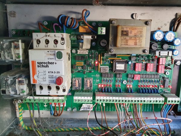

Ik kan zien dat zowel het open als sluitsignaal van de afstandsbediening binnenkomt op de ontvanger in de kast (led brand en relais klikt). Ook wordt het signaal van de ontvanger doorgegeven aan de printplaat (ook daar gaat led branden.
Op de printplaat zitten ook twee knoppen, voor openen en sluiten. Die werken gewoon, hek gaat gewoon open en dicht daarmee.

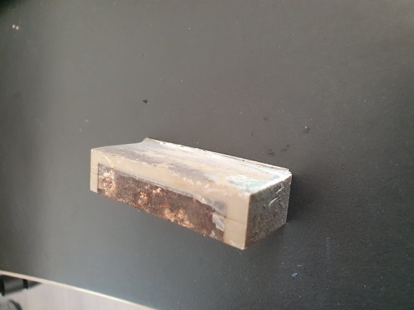

UPDATE 10:45: Opgelost!!!!!!
Ik had zojuist het onderstaande bericht getypt, maar heb inmiddels het euvel gevonden. Ik zal even mijn oplossing hier typen, zodat misschien iemand er in de toekomst ook wat aan heeft. Jullie berichten hebben mij aangezet om verder te zoeken, dus HEEL ERG BEDANKT!
Oplossing: het witte blokje wat ik vond blijkt een 'reed contact' te heten. 1 was dus los en ik vermoed dat deze reed-contacten ervoor zorgen dat het hek 'weet' of hij helemaal geopend of gesloten is. Doordat er 1 los was, kreeg het hek dus 1 belangrijk signaal niet meer. Het was dus een beetje zoals Kasperjan schreef, alleen bij mij was de kabel naar het blokje wel heel, maar het blokje zelf niet meer. Het blokje was -denk ik- overigens los gekomen doordat de metalen houder van het blokje niet perfect meer uitlijnde met het hek. Dit zal ik dus moeten herstellen om ervoor te zorgen dat dit euvel niet meer gebeurt.

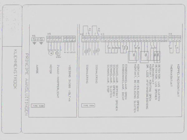

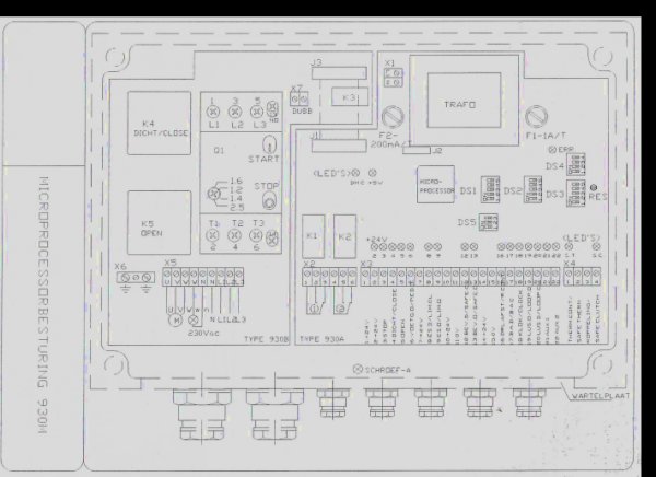

2 Ik heb een schema gevonden van de gehele printplaat, en een schema van de klemmenstrook. Deze staan onderaan dit bericht.

6 Zojuist vond ik in de buurt van de motor van het hek, een wit rechthoekig magnetisch blokje. Dit lag los op de grond. Dit lijkt me niet goed, maar geen idee wat het is en of het met dit euvel te maken heeft. Foto van dit blokje zit ook bij dit bericht.
7 Het omwisselen van de relais (K4 en K5 in het schema) veranderd niets aan de situatie. Ook bij het omwisselen van de relais sluit en opent het hek gewoon mbv de zwarte knoppen op het relais, maar sluit niet via AB (alleen openen via AB)
8 Bij het geven van een signaal via AB, gaat de LED van klem no 16 (DRL Afst. Bed.) branden. Klem 16 loopt naar de channel 1 aansluiting van de ontvanger. De led van klem 16 brand bij het openen (hek gaat openen) en brand ook bij het signaal hek sluiten, maar dan beweegt het hek niet.

Is dat blokje onderdeel van de "eindschakelaar dicht" aangesloten op nr 8 (kan je aan de draden zien)

Ja, die kapotte schakelaar (dat losse blokje) was inderdaad onderdeel van nr 8, 'Hek Dicht".
Heb het inmiddels alles weer gemonteerd en afgesteld en het hek doet het weer prima! :-)
