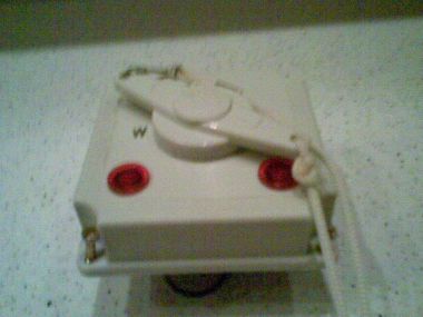

Bij de aanschaf van een appartement heeft de vorige eigenaar alle kabels afgeknipt van genoemde schakelaar, waarschijnlijk, omdat hij de kap er niet van af kon krijgen, en dus niet bij de schroeven kon.
Weet iemand hoe zo'n kap er af gaat?

Het merk is (als ik het type nummer opzoek met google) Siemens

Ah die ken ik wel.

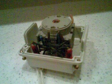

deze trek je uit elkaar.
dat ding met de draadjes en de Kap met hendel kan je gewoon uit elkaar trekken, maar het gaat wel zwaar.
De kap en hendel zitten wel aan elkaar vast.
Pas even een beetje op met uit elkaar trekken, de lampjes zitten nl aan het ronde binnendeel en aan de kap vast en hebben maar korte eindjes.
succes.

Nou dat werkt perfect!
Ik zat steeds te proberen die hendel van de kap af te trekken, en dat ging dus niet.

Nee de hendel zit vast met een metalen kartelring aan de binnenzijde.
