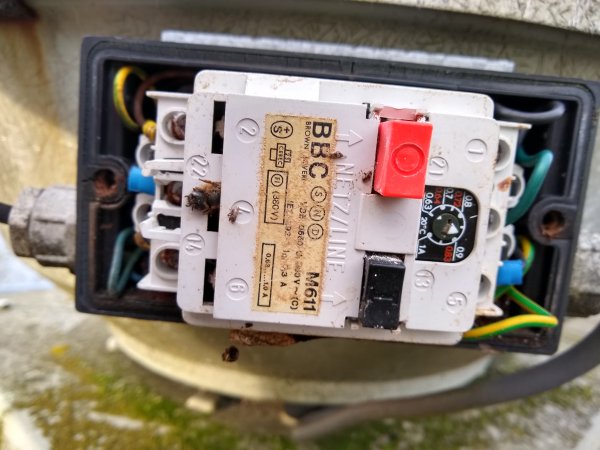

Tenminste een van de ventilatoren is stuk. De tweede deed het tot voor kort nog, maar de eerste heeft een dusdanig aardlek dat ik ze vanuit de besturingskast spanningsvrij heb gemaakt.
Ze zitten allebei op deze besturing:
Ik heb geen idee wat dit voor een soort besturing is en kon ook geen technische gegeven vinden voor de "AHE 40". Er zit een trafo in die kast.

Tom345
Dat is een overweging. Ook best mogelijk dat alleen de werkschakelaar stuk is.
Toen ik hem opende, stond die vol water. In de knoppen is geen beweging meer te krijgen.
Het lijkt een motorbeveiliging. Ik kon dit type echter niet meer vinden en heb geen idee, welke vervanger ik moet nemen en hoe die aan te sluiten. Ik zie bij de huidge één nul en één fase erin gaan, maar één nul en twee fasen naar de motor.
Heb je een vermoeden wat voor soort snelheidsregeling we hier hebben?

The headhunter
De motorbeveiliger heeft een fase en een nul in en een fase en nul uit.
maar de eerste fase gaat boven de schakelaar weer naar beneden en dan door de schakelaar naar de motor.
een thermisch pakket reageert nl ook op een verschil in fasestromen waardoor je dus de fase 2x door de schakelaar laat lopen.1 fase in ,3 nul in ,5 doorlus.
2 fase naar motor 4 doorlus naar 5, 6 nul naar motor.
de motorbeveiliging is een standaard moeller 0,6-1A
Tom345
Dat met het thermische pakket gaat mijn petje te boven. Maar een nieuwe motorbeveiliging op dezelfde manier aansluiten, moet lukken.
Het is zeker een poging waard, voordat we voor meer dan 1000 Euro per stuk nieuwe ventilatoren aanschaffen.
