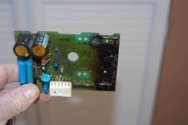

Vorige week hing er een vervelende lucht in huis net of er ergens electronica was verbrand.
Leek uit de WTW te komen.
Deze maandag uit elkaar gehaald en ontdekt dat van 1 motor de aansluitingen op de print verbrand waren.
Via internet kwam ik op dit forum terecht en ontdekt dat dit vaker voorkomt.
Herm schreef hierover op 19 September 2010, 14:49 WTW unit Brink Renovent HR - CF gestopt.
Dus Brink gebeld en deze verwees mij naar de firma Mebatherm.
Uit een telefoongesprek met een medewerker bleek dat er een ander vervangend type ventilator in moest. Wat tussen de 350 tot 400 Euro zou gaan kosten.
Heb dus toch nog eens goed naar de oude gekeken en deze ook weer kunnen repareren. Eigenlijk is alleen de aansluiting tussen motor en print verbrand.
Heb dus een draad rechtstreeks aan de draad van de spoel gesoldeerd en deze op een plek op de print ( aan een diode) gesoldeerd.

Ik heb de foto's bekeken.
Die print is best zwart zeg!
Mooi dat het zo opgelost kon worden.
300-400 euro is ook geen verantwoorde investering meer in zon oude wtw.

Ik heb dezelfde probleem met exact dezelfde motor.
De motor is nergens meer nieuw te verkrijgen.
Mijn vraag aan jouw als kenner is, of dit een deugdelijke
oplossing is in verband met risico op brand in toekomst.
Ook wil ik weten of je het zelfde bij mijn motor zou willen doen.
