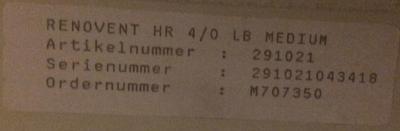

Maak eens een foto van het type plaatje. En waneer heeft het toestel voor het laatst onderhoud gehad?
GGSS
Ik heb nieuwe filters besteld en die ga ik er komende week inzetten.
Hier een foto:
Het toestel heeft in januari 2016 voor het laatst onderhoud gehad.

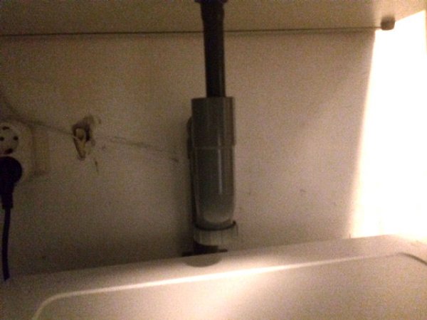

Staan de afzuig / inblaas ventielen nog open? Of heeft moeder de vrouw ze met schoonmaken per ongeluk dicht gezet?
GGSS
Aan de onderkant van het apparaat zit een grijze buis, met een draaidop aan de onderkant. Bedoel je die?
Hier een foto:
Edit:
Realiseer me dat je de ventielen bedoelt die in mijn woning zitten tbv de ventilatie. Deze staan inderdaad allemaal open. Heb ze laatst ook nog eraf gehaald en ontdaan van vuiligheid.
