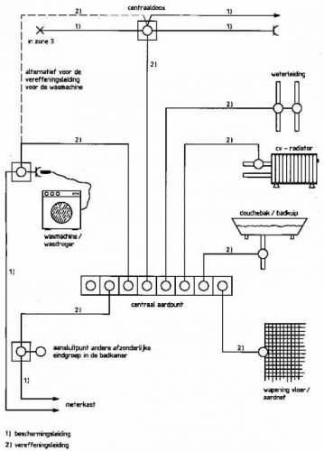

Ik ben een nieuwe badkamer aan het bouwen in een huis uit 1930. Nu heb ik veel gelezen hier over aarding en andere zaken maar heb nog 2 kleine vraagjes.
1) Ik heb een lege koperen leiding lopen vanaf de rand van de badkamer tot boven de meterkast. Kan ik het centraal aardpunt koppelen aan deze lege leiding of is het verstandig groengeel aardedraad door de leiding naar de meterkant te legen of kan moet ik 6 mm2 ijzerdraad door de leiding naar beneden brengen.

  1. Geen van alle opties is correct. Het CAP moet met de aarde in de centraaldoos v.d. badkamer verbonden worden. Dus niet naar de meterkast voeren.

1) oke, dus vanaf mijn CAP direct de centraal doos in. Dat betekent dus ook dat ik mijn wasmachine en wasdroger die nu op een aparte groep staan en waarvoor ik een stopcontact heb gemaakt ook via een extra aardedraad met de CAP verbonden moeten worden.

Zowel de gas- als de waterleiding moeten aan de aarderail verbonden worden; vandaar die punten die u noemt. Zorg dat die aarding, na montage kunststof-waterleiding instand blijft.
Dat staat los van de potentiaalvereffening in de badderkamer; die moet zoals bovenbeschreven.

Bij de nieuwe regeling t.b.v. aarding in badkamer mag u geen blank 6mm² meer van de meterkast naar het CAP brengen het moet nu volgens onderstaand schema. Indien u hierover nog vragen heeft stel ze gerust.

Bijna goed begrepen: de aarde van de WM bijv. uit de trekschakelaar (en aarde van andere eindgroepen in de badderkamer) verbind je OOK door naar het CAP. Dit is geen aarding maar potentiaalvereffening; die draad heet dan ook een potentiaalvereffeningleiding. Om te voorkomen dat potentiaalverschil tussen WM en (bijv.) radiator kan ontstaan.
