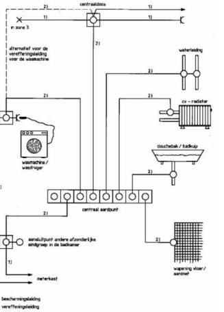

Op de site veel gelezen over badkamers en aarding (potentieel vereffening). Ik heb echter een praktische vraag.
Er loopt nu 1 leiding (voledig bedraad met fase, nul en aarde) van de meterkast naar de badkamer. Deze aansluiting 'staat' achter een aardlekschakelaar.
Mag ik het centraal aardpunt in de badkamer 'aftappen' van deze aarddraad?
Ik weet dat aftappen van de aarddraad van een andere groep niet mag maar mag het wel van de eigen groep van de badkamer? Of moet de draad voor het centraal aardpunt in een apparte buis naar de meterkast?

Nieuwe regels even heel simpel.
2,5 mm² van badkamer groep naar centraal aardpunt (Eigenlijk potentiaal vereffeningspunt).
4 of 6 mm² naar alle vreemde geleidende delen
* Waterleiding;
* CV (Tenzij aangelegd met kunststof leidingen en de radiator hangt aan kunststof beugels);
* Bad en/of douchebak.
Tevens moet er van de wasmachineschakelaar(s) een 2,5 mm² naar dit punt.
Blank vanaf meterkast mag niet meer tenzij bestaand.
Ronald42
Oh en niet te vergeten de aardmat in de vloer welke ook verbonden moet worden met centraal aardpunt.
Was ik ff vergeten

Optie 1: Dus als ik het goed begrijp mag ik de aarddraad uit de centraaldoos in mijn badkamer gebruiken om het potentiaal vereffeningspunt mee aan te sluiten op de aarding in de meterkast. Dit is immers een 2,5mm2 draad aangesloten op de badkamergroep.
Optie 2: Ik begrijp het niet goed, Er moet een nieuwe buis aangelegd worden van de meterkast naar het potentiaal vereffeningspunt met hierin een 2,5mm2 draad voor de aarding. (lijkt mij overbodig want er loopt toch al een aardingsdraad samen met de gewonde stroomdraden van de meterkast naar de badkamer?)
bedankt voor het geduld en de hulp
Ronald42
Er moet geen rechtstreekse verbinding worden gemaakt tussen de meterkast en het centraal aardpunt in de badkamer. Ik zie niet waaruit U dat afleid.

Laatste vraag: bij een bouwmarkt zeiden ze dat het voldoende is om de aarde draad (6 mm²) een stukje (10 cm) in de vloer te leggen. Een aardmat verkopen ze namelijk niet. Klopt dit of moet ik bij een instalateur een speciaal daarvoor bestemde aardmat halen?
Alvast bedankt voor de hulp
Chathanky
Dan heb je denk ik de verkeerde persoon gesproken, een stukje draad in de vloer is de grootste onzin, bij ons zit 1 van de kleinste bouwmarkten en die hebben ze gewoonop voorraad.
Uitzondering op die regel is als de bewapening van een geleidende vloer (beton) zich niet doorzet naar een naastgelegen ruimte is het verplicht deze aan de potentiaalvereffening te zetten.
Voorbeeld een houten vloer waar je alleen in de badkamer voorziet van een zwaluwstaartplaat vloer hoeft niet geaard te worden.
Alleen als het bewapening van de vloer doorloopt naar een andere ruimte is een potentiaalvereffening verplicht.
Als het niet duidelijk is hoor ik dit nog wel. probeer anders je vloersituatie uit te leggen.

Als jij een aarddraad 10cm in het beton giet dan lijkt het alsof er een net ligt maar die ligt er dus niet.
Dit is dus gewoon een doodzonde.
Overigens kan je het meten dat er geen net ligt.
Doe het goed of doe het niet.
Een bouwmarkt is niet de plaats om dit te halen.
Je kan bij een installateur een stuk kopen of bij een installatie vakhandel.
Xander999
Allereerst bedonder ik niemand, ik vond het ook een raar verhaal vandaar mijn vraag over erover. Verder denk ik wel dat ik een mat nodig heb. De badkamer is gecreerd in een gedeelte van een slaapkamer grenzend aan de woonkamer van een appartement. Op naar de installateur dus.
