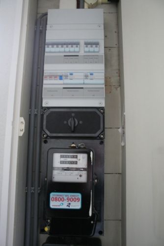

Gister heb ik door iemand mijn oude stoppenkast in de gang, laten vervangen door een moderne schakelkast met twee extra groepen tbv van de wasmachine en de droger zodat ik die tegelijk aan kan zetten.
Nu viel het de installateur op dat de aarde aan de nul was verbonden in de groepenkast. Dit vond hij vreemd en had hij nog niet eerder gezien (maar wist wel dat dit vroeger wel vaker gedaan werd). Hij zei dat hij het niet aandurfde om de aarde van de wasmachine zomaar op de nul aan te sluiten in de groepenkast omdat hij niet weet wat de consequentie hiervan is. Volgens hem hebben de aarde en een de nul een andere functie en zou er een aardepen in de grond moeten zijn geslagen waar de aarde op aangesloten dient te worden.
Hij gaf wel aan dat de aarde en de nul in de gemeente schakelkasten ook aan elkaar gelinkt zijn, maar weet dus niet wat de consequentie is als dit in de meterkast thuis al gebeurd.
Iemand een idee?

Post eens een aanzicht van je meterkast.

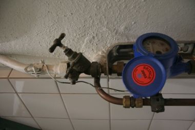

Lichtpunt
Kijk eens in de buurt van je binnenkomende waterleiding of daar een dikke vertinde koperen draad binnenkomt van ca. 7mm rond.
Een metaadetector maakt niet zoveel uit met al de dienstleidingen in de buurt.
Niekey
Ik heb er even een foto van gemaakt, er zit wel een draad op de waterleiding
Is dit wat je bedoelt?
Zou dat betekenen dat de aarde dus via de waterleiding is geregeld op een of andere manier?

Waar je nu een plaatje van vertoont wordt dus niet bedoelt.
The headhunter
Dat is een watermeter bypass.(alarmdraad, bij een monteur die dit ziet gaan alarmbellen rinkelen)
Bij installaties die geaard werden via de waterleiding moest de meter worden overbrugt met een 6mm² vertinde draad zodat bij werkzaamheden aan de meter de meter verwijderd kon worden zonder dat de monteur het hoekje om ging.
Dit betekend dus dat de installatie origineel geaard werd via de waterleiding.
aantal mogelijkheden
Er is een goede aarde geslagen bij de buitengevel waarop de waterleiding geaard is, niet correct maar werd in het verleden wel vaker gedaan ivm $$$.
Er is niets veranderd en de aarding loopt nog altijd via de waterleiding.
Of elders in het pand ligt de waterleiding aan een aardpen.

De meterkast is voorzien van TWEE aardlekschakelaars, zie foto
Volgens de man van Enexis is dat prima

Ben even benieuwd waaraan dat precies te zien is.
Even voor de duidelijkheid. Het witte gedeelte (de nieuwe schakelkast) is deze week geplaatst. Hiervoor zat daar een ouderwetse stoppenkast.
Er zit in de huidige opstelling dus een dubbele aarlekschakelaar. Dit is volgens de monteur van Enexis geen probleem, hij gaf aan dat dit zelfs extra veilig is.
Echter ontbreekt er dus een aarde in de meterkast, iets wat ik nu dus moet gaan regelen.

Je hebt niet zozeer een dubbele aardlekschakelaar maar gewoon 2 aardlekschakelaars. Dit is ook verplicht en in dit geval ook noodzakelijk. Achter 1 aardlekschakelaar mag je namelijk maar maximaal 4 groepen plaatsen. Volgens de huidige normen moet je per groepenkast minimaal 2 aardlekschakelaars toepassen ook al heb je maar 4 groepen.
De aardelektrode is de aardpin die jij bedoelt. Die staaf die de grond in geslagen wordt en zorgt voor de verbinding naar aarde. Dit luistert vrij nauw en het is dus zeker niet zomaar een staaf die een paar metertjes de grond in gaat. Dit moet gemeten worden en afhankelijk van de bodem moet de pin verder de grond in.
