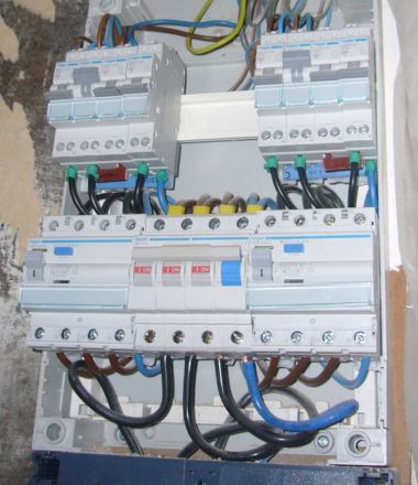

Hmm, volgens mij heb ik dan vierpolige aardlekschakelaars:
Nu moet ik alleen nog uitzoeken welke fasedraden aan welke groepen zijn aangesloten...

Ons huis is uit 1900 en we zijn het helemaal aan het renoveren. Toen we er kwamen wonen zaten er maar twee stoppen (van die ouderwetse grote draaidingen). Het eerste wat we hebben laten doen is een aardpen aanleggen en deze nieuwe kast laten aanleggen.

De middelste onder is je drie vasen aansluiting hoofdautomaat
Deze lopen via je twee aardlekschakelaars naar 8 groepen.
Per fase zitten er 2 groepen op.
En op een van de drie fase zitten 4 groepen op of twee keer3 en een keer 2
Een beetje afhankelijk van de hoofdzekeringen zou ik er voor kiezen om tussen de 8 groepen boven een 3 fase automaat te plaatsen van 3 maal 16 amp. met interne aardlek
Deze puur en alleen te gebruiken voor de kookgroep

Bij de suggestie van Rene kom je dan dus een aardlekschakelaar te kort. Bovendien is het element middenonder geen hoofdautomaat maar een hoofdschakelaar.

Sxnder, je heb gelijk, daar heb ik overheen gelezen.
Maar als ik een kookgroep plaats in plaats van één van de automaten die er al zit, dan ben ik er toch?
