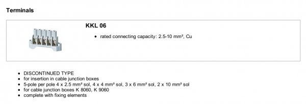

Nu heb ik het gisteren vervangen en loop ik tegen een tweede mogelijke punt aan (zie foto). In de kabeldoos zit een aansluitblokje met klemkooien. Nu zat daar per kooi 2 harde kern kabels onder, zover ik het hebt begrepen is dit toch ook niet toegestaan?
Nu moet ik daar dan 1 harde kabel en 1 flexibele kabel (met aderhuls) onder klemmen. Aangezien de machine stil staat ivm met dat alles plat ligt heb ik het niet afgemonteerd. Is een klemstrip zoals bij de onderste foto niet beter?
[klemstrip die er nu in zit]
[Wellicht een betere klemstrip?]

De klemmenstrook die je nu hebt is zo te zien een Hensel KKL 06. Deze klemmen zijn wel degelijk geschikt om meerdere (gelijke) massieve aders in aan te sluiten, de oude situatie voldoet op dat gebied dus gewoon:
Je mag daar echter inderdaad niet zomaar een massieve en een soepele ader samen in aansluiten. De andere klemmenstrook die je laat zien met per pool 2 klemmen lost dat probleem inderdaad op.
Welke draaddoorsnede gaat het over? Je hebt tegenwoordig ook lasklemmen waar soepele draad tot 6mm² in kan, die kun je ook gebruiken. Al is zo'n vast gemonteerde klemmenstrook natuurlijk wel zo netjes.

Het gaat om 4mm2 hard en soepel draad. De KKL 06 volstaat dus niet zoals ik al vermoede dus.
Wel apart (in mijn beleving dan) dat je in deze klem 4x 4mm2 mag bevestigen en in een klemkooi van een automaat maar 1 2,5mm2 bijvoorbeeld.
Die klemstrip van Spelsberg ga ik maar bestellen, in mijn situatie dus het beste.
