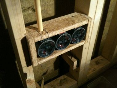

Bijgevoegd een voorbeeld van mij uitwerking om in en aparte kamer in mijn schuur WCD's aan te leggen. Ik heb in totaal 12 WCD's nodig, zal ze nooit allemaal tegelijk gebruiken, alleen is het erg makkelijk te kunnen switchen tussen die. Ik heb een buitenkabel getrokken, en deze komt binnen in de schuur, deze wil ik in een Lasdoos laten uitkomen, zodat ik straks nog licht, en electra voor de andere kamer bij kan aansluiten, vandaar het stukje "voor latere aansluitingen". Ik wil vanuit de Lasdoos waar de kabel binnenkomt hem doortrekken naar een aparte lasdoos waar de electra in die bepaalde kamer geregeld wordt. Er zullen 4 x 3 WCD's komen. Nu wil ik vanuit de lasdoos met lasdoppen naar elke groep 1x alle 3 de kabels doortrekken naar de inbouwdoos ( U50 / 50 MM) hierin moet ik dus nogmaals 3 lasdoppen plaatsen om ervoor te zorgen dat alle 3 de WCD's aangesloten worden. Nu is mijn twijfel dus of dat mag, want ik vind het namelijk erg absurd als ik 3 x 3 kabels moet gaan trekken voor 3 aansluitingen waar ze aan elkaar zitten.
Ik heb Busch-Jaeger Refles wandcontactdozen.
Graag feedback, tevens is hier de tekening te zien, zodat er een idee is van het plan voor de WCD's:
Omdat klusidee hem verkleint hierbij beschrijven:
- Grijs rechtsboven binnekomende buitenkabel
- Groen = lasdoos
- Zwarte rondje = lasdop
- Grijs voor de rest zijn de inbouwdozen

Vaak hebben contactdozen twee aansluitingen per pool, waarmee je ze dan door kunt lussen. Eén set draden naar elk groepje van drie contactdozen is dus voldoende en dan op de contactdoos doorlussen naar de volgende etc.
Sharky
Als je U50 dozen gebruikt kun je er gemakkelijk lasdoppen in kwijt.

Allemaal geregeld, bedankt voor de hulp..
U50 dozen zijn geplaatst.
