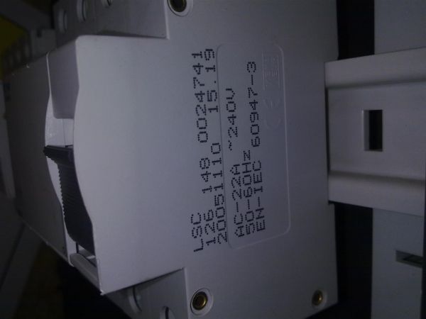

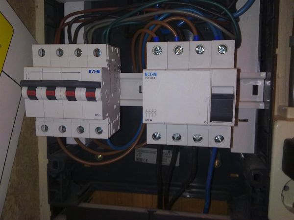

Juan de Ruiter
Juan de Ruiter
Ik heb stroom vanuit de stopcontact tot de lamp 230 maar de lamp brand niet. Hoe kan dat?
En ja ik heb de lamp getest binnen dus is niet kapot.
overdaad aan leestekens verwijderd - deze zijn totaal overbodig en doen niet te zake - mod
Laatst bewerkt door een moderator:
Kaajee
Waar meet je mee?
En hoeveel stroom meet je?
XanderH
Prachtig, maar wat wil je met deze foto's zeggen?
Is het een tijdelijke oplossing om spanning op de niet werkende installatie te krijgen? Ook voor een tijdelijke oplossing lijkt het me geen overbodige luxe om dan op zijn minst een geaard verlengsnoer te pakken. En ik hoop niet dat je hiermee nu 2 groepen aan elkaar hebt geknoopt.
Juan de Ruiter
Nee het is niet tijdelijk maar ik ben aan het testen en er zit geen grondkabel in maar een gewone dus het is zeker een kabel breuk.
Bedankt Walker dat je mee denk want ik had die foto's ergens anders geplaatst . Omdat ik nieuw ben en aan het ontdekken hoe deze site werkt.
Maar goed ik ben je kabel aan het opgraven om het te vervangen maar in tussen toch een andere merk lamp erin gedaan en nu doet het wel.

Dan was dus toch de lamp stuk. Goed opgelost
