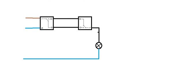

Ik wil graag een controlelampje hebben in één van de schakelaars van een wisselschakeling.
Momenteel is et zo aangesloten:
Ik heb nog een schakelaar met controle lampje liggen maar ik heb geen idee hoe ik die goed moet aansluiten:
De schakelaar met lampje heeft sowieso een nul nodig dus dan krijg je dit.

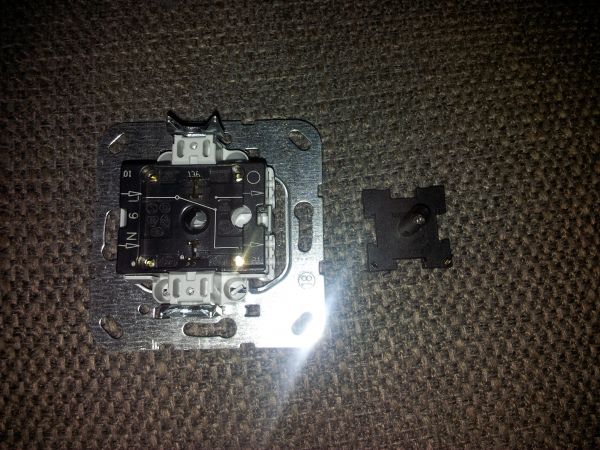

Bij de schakelaar zit een los lampje welke je er op meerdere manieren kan insteken, weet iemand hoe dit aangesloten moet worden en hoe het lampje in de schakelaar moet?
Dit is een foto van de schakelaar (gira):
Wat moet het lampje signaleren?
Je kan het eigenlijk alleen gebruiken als orientatie lamp, als controle lamp is in dit schema niet mogelijk.
Het is eigenlijk wel de bedoeling om het ald controle lampje te gebruiken. Kan het eventueel met andere schakelaar of draden?

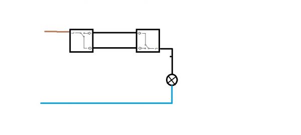

Je moet de wisselschakeling dan ombouwen naar een adersparende wisselschakeling, en naar de bewuste schakelaar een nul leggen.
onderste schema .
Dan kan je op de zwarte draad naar de lamp ook je controlelampje kwijt.
Oke, dan ga ik de bedradinf aanpassen naar het geboemde schema. Hoe moet ik het lampje dan plaatsen in de schakelaar? Ik heb het lamphe er nu inzitten en werkt dus als orientatie verlichting maar het lampje werkt dus ook zondet de nul.
Het lampje komt op de nul en het wisselcontact met de zwarte draad.
Het lampje brand nu op de lekspanning via de lamp aan het plafond.
Net even de schakeling aangepast en dat werkt in ieder geval, ik moest alleen even testen welke zwarte welke is aangezien ze niet gemerkt waren. Morgen even een nul draad erbij trekken.
