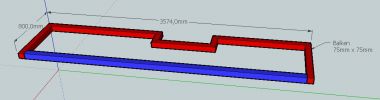

Voor onze werkkamer wil ik het volgende bureau gaan maken:
Maten blad: 3574mm x 800mm x 18mm
Hoogte voorkant: 100mm
Ik zou dit bureau graag zwevend ophangen, en zoek dus naar een geschikte dragende constructie hiervoor. Ik had hiervoor het volgende in gedachten:
Aangezien het blad aan 3 kanten tegen de muur komt, had ik bedacht om deze te laten rusten op tegen de muur geschroefde balken (nu 75mm x 75mm). Het zijn allemaal gewoon stenen muren, dus geen gipswandjes ofzo. Er komen beeldschermen en wat apparatuur op te staan, niks geks. Het blad wordt op de constructie gelijmd zodat ik niet met schroefgaten zit.
Ik ben alleen bang dat het blad aan de voorkant gaat doorbuigen, zeker gezien de lengte van het blad, vandaar de blauwe balk. Het blad zaag ik aan de voorkant in verstek en bevestig er haaks een strook tegenaan om de balkenconstructie te verwerken en om het blad dikker te laten lijken.
Nu zit ik nog met de volgende vragen:
Bedankt alvast voor jullie hulp!
- Is de constructie langs de muur voldoende dragend?
- Hoe bevestig ik de rode balken het best aan de muur?
- Is voor de blauwe balk een houten balk geschikt, of is een metalen profiel beter?
- Kan ik een MDF-blad in dergelijke afmetingen wel kopen? (ik vond ze op internet niet groter dan 3050mm)
- Ik heb gelezen dat MDF goed geschikt is om strak af te lakken (gewoon wit), klopt dit? Iemand tips hiervoor? Ik dacht zelf gewoon met goede lak en een goede roller, en dan een aantal lagen met tussendoor met fijne tot zeer fijne korrel schuren..
- Iemand nog andere tips of dingen waar ik aan moet denken?
