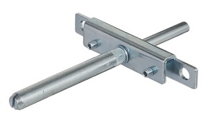

Ik heb zelf laatst deze steunen gebruikt. Die kan je ook nog horizontaal bijstellen. Voor een plank goed geschikt, maar voor een bureau te flexibel.

Mijn plank is 22cm en vind ik al vrij flexibel. Het zal ongetwijfeld verschillen per merk steun en hoe strak je de gaten kan boren.
