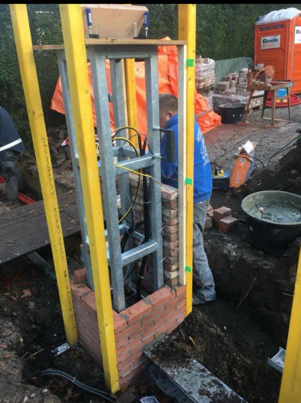

Heeft iemand een goed advies? Ik heb een tweedelige oude sierpoort van ruim 2 meter hoog en per deel ruim 1,6 meter breed. Gietijzer, per deel met drie man net te tillen dus onwaarschijnlijk zwaar Ik overweeg ze tussen twee nieuwe nog te metselen stenen kolommen/pilaren te hangen maar ik ben bang dat die daardoor kunnen verzakken. Heeft iemand hier ervaring mee of heeft iemand gewoon een goed advies?
Maak de pilaren stevig genoeg en zorg voor een fundering die past bij de grondsoort. Soms wordt de fundering zelfs doorlopend tussen de twee pilaren gemaakt.
Zo kan het opgelost worden, de stalen frames, waaraan de poorten worden gehangen, zijn via een stalen balk verbonden.
De balk wordt/kan in de beton gegoten worden.
