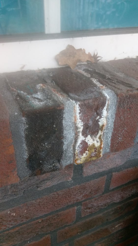

Sinds een jaar of zes staat er een kannetje met een zuur op de gemetselde vensterbank van de schuur. Is eigenlijk altijd goed gegaan tot het kannetje nu ineens is gaan lekken. Niet handig natuurlijk maar het leed is al geschied.
Nu ziet het metselwerk er alleen ineens vreemd uit. Er lijken wat stoffen los te komen. Zie:
Mijn vraag is nu, wat is dit en wat kan ik er tegen doen om het proces te stoppen of om te keren?

@Hans. Heb er nu NaOH overheen gegoten. Sterkste base die ik had. Waar zie ik nu aan of het gewerkt heeft? Kan dit trouwens kwaad voor het onaangedane metselwerk?
Wat is de steen uitslag trouwens precies?
De uitslag bestaat uit kalkzouten, afkomstig uit zowel steen als specie.
Het neutraliseren dient alleen om de doorwerking van het zuur te stoppen. Het doet niets tegen de reeds geleden schade, het wordt alleen niet erger.
Om de kalkzouten weer weg te krijgen moet je boenen en schrobben. Om het daarna te beschermen tegen eventueel nabloeden moet je er een middel opsmeren. Deze middeltjes hebben meestel een naam als "anti salpeter"
Inmiddels een heleboel keren schrobben, liters water en anti-salpeter later, is de witte vlek drie keer zo groot.
De middelste voegen van de vensterbank zijn inmiddels in zijn geheel verdwenen. Dit voeg ik later wel weer bij, op zich geen probleem. Maar hoe kom ik alsnog van de witte aanslag af?
