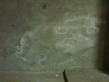

De (semi)kelder van mijn nieuwe huis vertoont op bepaalde plekken (waar aarde tegen de buitenmuur ligt) aan de binnenzijde een sterke vorming van zoutkristallen/schimmel. Dit probleem wil ik tijdelijk (voor het komend jaar) eenvoudig oplossen door deze muren aan de binnenzijde te bewerken. Uiteindelijk (over ca. een jaar) wil ik uiteraard de buitenzijde van de muren bewerken (is momenteel financieel en qua tijd nog even niet mogelijk).

Ga eerst even wekelijks borstelen.
want zodra je behandeld krijg je behoorlijk wat structuurverschil.
Dit verschijnsel komt in kelders heel veel voor.
Vaak in combinatie met lekage.
Maar zo te zien heb jij daar geen last van.
Dus eerst lekker de zouten want dat zijn het uit laten bloeden voordat je gaat behandelen.
Als je toch wilt behandelen , ik heb veel goede ervaringen met nr 4

Heeft het, in plaats van wekelijks borstelen, niet meer zin om de zoutkristallen met een staalborstel te verwijderen. Vervolgens de poreuze/aangetaste gedeeltes uitkappen. En vervolgens van die speciale afdichtingsmortel er tegenaan smeren?
Gewoon wekelijks er even afborstelen met een boender of andere harde borstel.
Na verloop van tijd word het met de zoutcristallen minder.
Het spul wat u aangaf in optie 4 moet u rechtsstreeks op de bestaande afwerking smeren.
Niet uithakken dus !
De kans op Lekkage is dan vele malen groter.
Hoe minder salpeter er door de muur komen hoe beter het voor de afwrking is.
Dus zolang er geen Water uit stroomt even bijhouden en als de grondwaterstand wat gezakt is afwerken.
Op dat momont staalborstel over het oppervlak halen.
en volgens voorschrift materiaal aanbrengen.
dan heb je voor jaren een prima kelder
Nogmaals dank voor de reactie. Welk 'spul in optie 4' bedoelt u? De 3-Componenten epoxy-cement plamuurmortel of de MiniPack Waterdicht 1-component, kant-en-klare waterdichtingsmortel? Over dit laatste product wist een leverancier (die ik vandaag telefonisch sprak) te vermelden dat men voor het toepassen hiervan eerst de muur helemaal vrij moet kappen.
Als het goed werkt om alleen de aangetaste gedeeltes enkele weken schoon te borstelen en vervolgens het product aanbrengen, dan heeft dit wel m'n voorkeur.

De 3 componenten mortel hebben wij altijd aangebracht zo over de oude lagen.
Waarom deden wij dat.
1 Als een kelder lekt dan moet je het gat waar water uit komt eerst dichten.
Dat dichten doe je op een schone ruwe ondergrond.
Hiervoor gebruikten wij een 1 of 3 minuten mortel op basis van aluminiumcement.
Daarna gebruikten wij als exstra buffer de drie compenenten mortel.
Dit is zoals je al aangeeft een plamuur mortel.
die mortel dient niet meer en niet minder als vochtscherm.
Mijn motivatie is altijd geweest als de kelder dicht is moet je de goden niet gaan verzoekken om,aan je wanden te gaan hakken om een reeds waterdichte laag te gaan verniellen.
Als de laag op de wand goed en schoon en cementgebonden is moet je gewoon de wand zoals hij nu is behandelen.
Want het enige wat jij wilt keren is de salpeter die uit de porieen van de wand/wanden komt.
Want lek is de kelder niet het bloeit alleen wat uit.
Daarom geef ik als advies niet gaan hakken op zo,n keurige muur.
Als u hem wil behandelen de ondergrond goed schoonmaken met staalborstel.
EPOCEM aanmaken en met een spaan een laagje er overheen smeren.
Iets aan laten drogen en met een spons met draaiende beweging af werken.
Zodra de mortel droog is zal de salpeter er niet meer doorheen komen.
Klinkt logisch. Logischer inderdaad dan de stenen helemaal vrij kappen. Ik ga uw beschreven werkwijze toepassen. Moet goedkomen. De kelder is voorheen nooit verwarmd geweest. Inmiddels hangt de cv-ketel hier, heb ik twee radiatoren geplaatst en een houtkachel.
