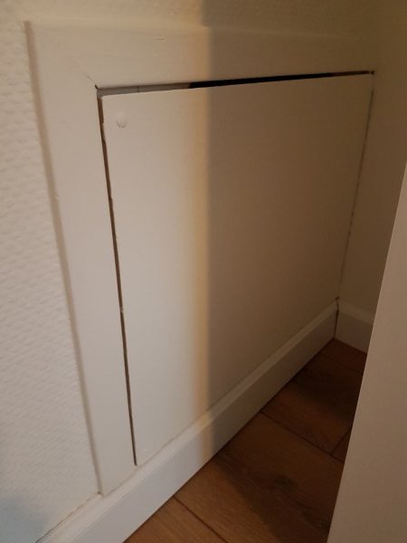

Zou dit asbest kunnen zijn?
Goedemorgen,
Ik weet dat het op afstand niet goed te zeggen is, maar toch graag een mening.
Zou dit plaatje asbesthoudend kunnen zijn?
Huis is van 1982. Stond vroeger een wasbak in deze kamer. Die hebben de vorige bewoners eruit gehaald.
De oorspronkelijke badkamer en keuken zitten ook niet meer in de woning.
Achter de plaat loopt een luchtafvoerpijp zoals ik mij heb laten vertellen.
Of is het gewoon enkel een houten plaat van het een of ander?
Hoor het graag. Alvast bedankt
Er zitten twee schroeven, haal die maar los zodat je wat meer van het luik kan zien. Lijkt me stug dat iemand zo'n luik van asbest plaat gaat maken. Als je er op klopt kan je het ook wel horen of het hout is of een wat steenachtig materiaal.
Zolang het geen kunstbomen zijn niet.
Waarom vermoedt je asbest, zit er iets in de buurt van het schot wat warm kan worden?
