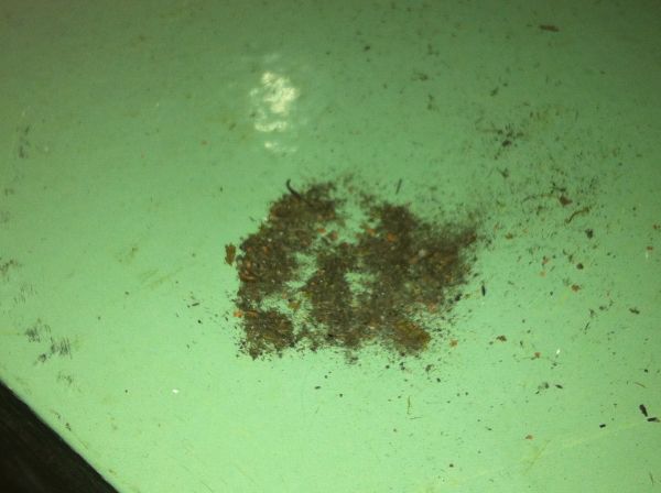

Alleen.....Aan de binnenkant is het een grote troep van zwart fijn stof.

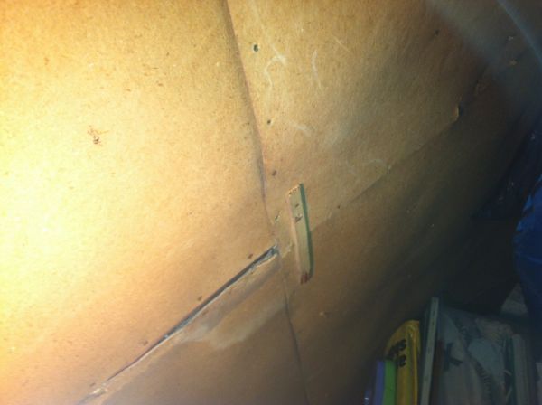

In de nok zit dus een kleine kruipzolder waar heel veel spullen op staan. Tegen het beschot zit nog een soort van oud isolatie materiaal, het ziet eruit als heel dik karton. Het hangt ook overal los. Daartussen en dus ook OVERAL op onze spullen ligt het helemaal vol met zwart fijn stof. Als ik op de zolder verdieping (dus onder de kruipzolder) een spijker in de muur sla komt door iedere kier in de buurt dat zwarte stof naar beneden.

Kan t gewoon 'stof' zijn of zit er iets 'gevaarlijks' in, t is n huis uit 1926.....

Nee, is n soort wit ( nu geel geworden ) karton....

De eerste foto is de foto van het zwarte stof, de tweede foto is van de 'isolatie' waar de stof achter vandaan komt....

Volgens mij is het gewoon vuil en stof uit de lucht
dat tref je aan op alle muffe zolders waar zelden iemand komt.
Frank
Ik denk ook dat dit een verzameling van rommel is wat sinds de bouw onder de pannen is gewaaid vermengt met wat muizen zoal achterlaten na een verblijf.
Het is allemaal los gekomen door het vervangen van de pannen.
Een stoffige omgeving is sowieso niet gezond om te verblijven.
Dus, oude kleren aan mondkapje voor en een bouwstofzuiger mee de zolder op en even afzien.
Wgb
Op het oude dak, dat zal waarschijnlijk van planken zijn gemaakt, heeft een flinke berg vuil gelegen. Veel van dat vuil zal tussen de kieren van de planken hebben gezeten. Daarna is er een folie over gelegd. Ga je nu timmeren valt dat vuil uit de kieren.
Kan je aan de onderkant van het dak dus bij de planken komen zou je dat dicht kunnen maken.
Op de tweede foto zie ik iets van harboard waar zit of ligt dat.
Frank
Dat is wat op hardboard lijkt.
