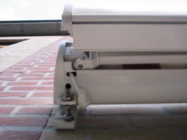

Hier zijn wat foto's.

De motor kan ik haast niet zien omdat die knikarm ervoor zit.

Is dat het aansluitsnoer ?
dat er onder?

Dat gaatje eronder? probeer is met een schroevendraaier en kijk even met een zaklamp erin.
Zoniet helaas van muur af en zijkant demonteren ben ik bang.
Keviin
Als ik goed kijk zie ik wel een schroef binnen in maar ik weet niet of dat die eindschakelaar is?

Kijk eens goed door de gaten naar binnen en wat zie je precies.
Is het echt een schroef die met een inbus sleuteltje gedraaid moet worden of zie je een iets wat op schroef lijkt en met een zo gezegd platte schroevendraaier zou moeten draaien?
Indien dit het geval is druk dan met een schroevendraaier de schakelaars in en dan zal zeker de motor verder door lopen, indien dit niet mogelijk is ,zul je met een inbussleutel moeten draaien zodat het scherm verder open gaat.
