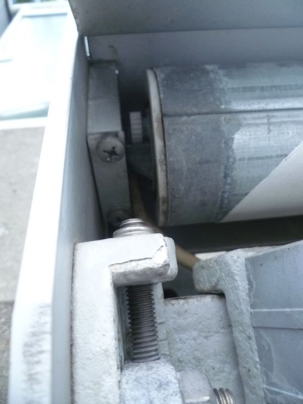

Zonwering gaat niet helemaal in na aanbrengen nieuw doek
Kent iemand dit type en merk zonwering?
Na een nieuw doek wil hij niet meer helemaal in.
Ik zie eigenlijk alleen maar een motor raderwieltje en helemaal geen afstelschroeven of dergelijke.
Volgens mij moet u via het witte tandwietje de motor kunnen afstellen.
Deze kunt u als het goed is naar links en naar rechts zetten.
De ene kant is dan voor de bovenafstelling en de andere kant op is de onderafstelling.
succes
Het witte wieltje stond in een vrijloop stand. Ik kon het wieltje indrukken, op de foto iets naar rechts verschuiven met een klik en toen pakte hij wel en was het scherm goed instelbaar. Patricio nog bedankt voor het goede spoor. :D :!:
