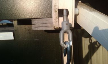

De zonwering met knikarm die ik bij de koop van mijn woning vorig jaar heeft nooit goed gewerkt. De zonwering kan niet helemaal dicht, want dan klapt die iets terug en als de zonwering helemaal uitgedraaid is en we willen hem dichtdraaien dan moeten we hem helpen (als er geen spanning op staat) anders draait die hem een cm of 5 dicht en klapt weer terug.
Moet ik hiervoor een nieuw stuk oogwindwerk bestellen of wat anders en is dit universeel of is dit merkgebonden, want het probleem is dat ik niet weet welk merk en type het is.

Zoals ik het lees is het oogwindwerk versleten en draaien de tanden in het windwerk over elkaar heen.
Dus vervangen dat windwerk

Moeilijk te bepalen zonder dat ik weet wat voor een scherm en oogwindwerk dit is.
plaats anders ff een foto
ICy^

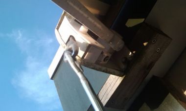

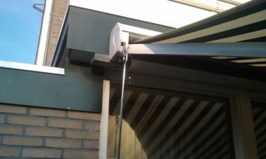

Moet hem sowieso even schoonmaken dus let niet op de viezigheid:

Je kunt hier een standaard Oogwindwerk vooor gebruiken met een vertraging 1:7 en 20 NM
Let er wel op dat je een Alu oog hebt en geen kunststof oog want anders past je bedieningsstang niet.
De oogafstand naar het windwerk zal ca 125mm moeten zijn vermoed ik, dit kun je even nameten.
Kijk voor de zekerheid of de aansluiting met de as gebeurt d.m.v. een vierkante stift 13MM, normaal is dit zo, maar durft wel eens afwijken als er bijv een prop aan het windwerk zit
Kluske
Meest voorkomend probleem bij deze type bedieng is dat de vierkante stift door draait in de kunststofprop.
Deze vervangen is eenvoudiger en goedkoper dan dan het oogwindwerk vervangen.
