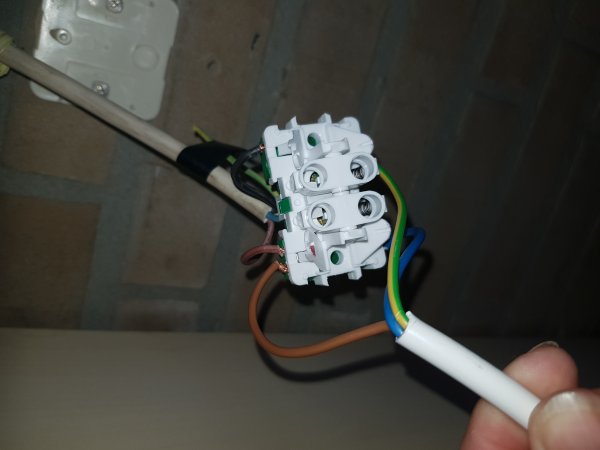

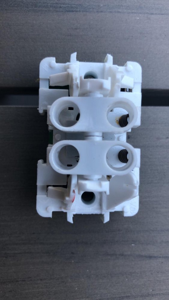

Zonnescherm schakelaar
Wat doe ik fout?
Welke kabel gaat naar het scherm toe?

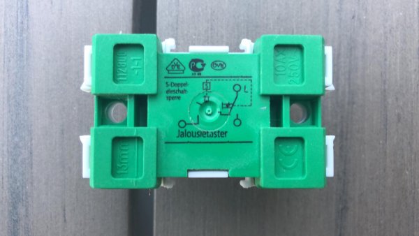

Graag een duidelijke foto van de achterkant van de schakelaar, daar staat het schema op.

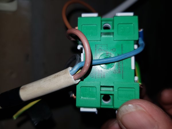

Graag een foto zonder de kabels ervoor, het schema is niet te lezen.
Blauw aan blauw, geel-groen aan geel-groen, beide niet op de schakelaar maar met een kroonsteen. Tenzij er een doorlus mogelijkheid op de schakelaar zit, maar dan moet ik het schema zien.
Bruin met stroom op het p-contact, bruin en zwart van het scherm op de uitgaande contacten. Als de knoppen dan verkeerd om werken, bruin en zwart omwisselen.
Gezien vanaf de achterzijde.
Als ik het goed aflees: bruin van de stroom op rechtsboven.
Zwart en bruin van het rolluik: links- en rechtsonder, deze eventueel omwisselen.
De andere twee aders doorverbinden zoals eerder omschreven.

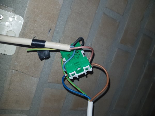

Dankje,ezo ver was ik gekomen ,maar waar steek ik de andere twee,
Ik doe iets fout want als ik de schakelaar indruk vliegt de stop er uit

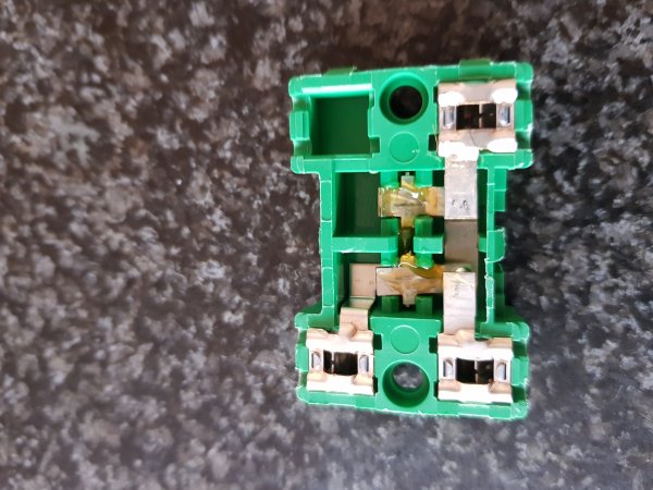

Je hebt kortsluiting gehad door deze schakelaar? Grote kans dat er dan een contact vastgebakken is.

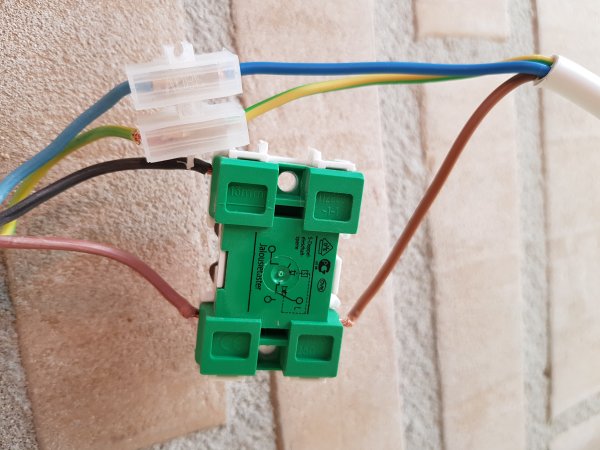

Maak eens eerst de bruine of de zwarte draad los van schakelaar, losse draad vv kroonsteen, en probeer het dan nog eens. Daarna de andere draad los en de eerste weer vast.
Wel alle draden wat korter aanstrippen, ik zie te veel blootliggend koper. Adereindhulsjes mis ik ook.
Ik heb omstebeurt de zwarte en dan de bruine los gemaakt
De blauwe los van het kroonsteentjes
Zelf met alleen de bruine stroom draad er in klappert hij
