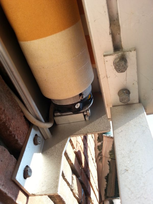

Zonnescherm rolt niet in, wel uit.
Mijn zonnescherm rolde vorig jaar nog matig in, maar nu na maanden niet gebruikt te hebben, alleen nog maar uit.
Bij inrollen hoor ik wel een brommend geluid (en een klik in de buis), maar dat is het dan. Het uitrollen gaat zonder problemen.
Som lukt het inrollen een beetje door handmatig wat te helpen en de boel op gang te brengen.
Ook heb ik de gele stelschroef gedraaid, maar dat biedt tot nu toe geen soelaas. Hebben jullie een idee? Tips zijn welkom.
groeten
De condensator in de motor zal stuk zijn.
Condensator laten vervangen of anders een nieuwe motor plaatsen
