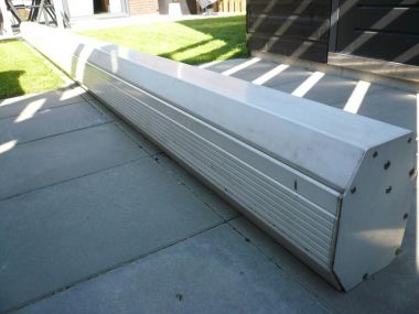

het betreft een dichte cassette van 5,19M elektrisch

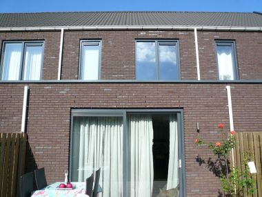

De woning is dus nieuwbouw en heeft een stenen uitbouw op de begane grond. Hier moet de luifel op komen.
De luifel is echt heeeeel erg zwaar. je kan hem net met tweeen tillen.
geschat 120+ kilo

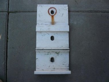

we hebben er 3 bevestiginsplaten bij gekregen en daar komt het zonnescherm dan op te hangen.
Hoe kunnen we deze het beste bevestigen??? De ene zegt gewoon keilbouten, de ander zegt chemische verankering.

aangezien dat het een aan bouw is.je kan ook even wat foto,s van de gevel en van de muur steun.hier op het forum plaatsen.er zijn genoeg die hier wel raad mee weten.ik zou je wel willen helpen.maar waar woon je.

Als het echt om een uitbouw gaat heb je altijd verlengde muurstrips/kapsteunen nodig. Dit omdat je in de bovenste laag stenen geen stevige gat kunt boren voor montage. Als je hierin boort zullen deze lagen steen los gaan liggen en dan heb je meer om zorgen over te maken!!

Ik heb maar wat foto;s gemaakt zodat jullie kunnen oordelen.
de steensoort weet ik niet, ben een behoorlijke leek in dit soort dingen.

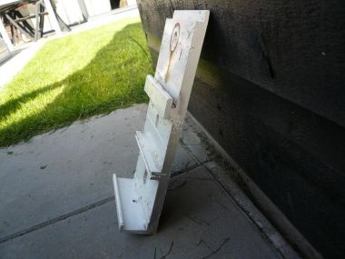

Verder zitten er 3 van deze beugels bij. deze moet je eerst ophangen en daarna de luifel erop.

A je plaatst het scherm met nylon pluggen m14 en rvs houtdraai bout.
Of B je plaatst het scherm met chmisch anker.
Let op dat je niet helemaal bovenaan de aanbouw het scherm ophang. Als je daar een gat gaat boren gaan de bovenste laag los liggen omdat de muur daar niet genoeg draagt.
De 2 buitenste steunen moet je plaatsen op het punt waar de arm bevestigd is aan de omkasting. Hier komt de meeste kracht op de muur en als je daar de bevestigingplaat achter plaatst zit het altijd stevig.
De 3e steun kan je in dit geval in het midden tussen de 2 steunen plaatsen.

Hang dit scherm op met als extra verlengde steunen, risico dat de gevel gaat scheuren is groot. Om dit helemaal uit te sluiten gebruik chemische ankers.
De stenen van vandaag zijn zacht en niet hard gebakken zoals 15 á 20 jaar geleden. Mocht je toch willen monteren met bout en plug ,monteer het scherm zo laag mogelijk om te zorgen dat je zoveel mogelijk stenen boven de bevestigings punten houd.
