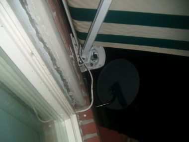

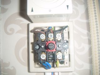

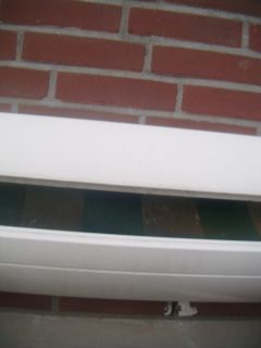

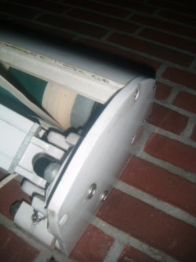

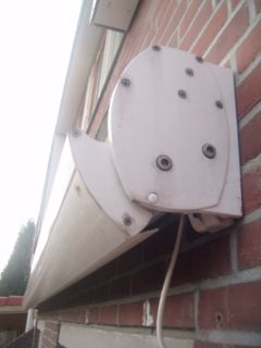

Bij deze de foto's.
als deze niet goed of duidelijk zijn zeg me dan effe waar ik een foto van moet maken A.U.B.
nogmaals bij de eerste foto zit de bruine draad die van het stopcontact naar schakelaar loopt boven op de middelste aansluiting.
@ DKZ:
dit is helaas niet het geval dus zal ik morgen die 2 draden effe omdraaien.
moet ik hem dan eerst helemaal open zetten het scherm dan de draden omzetten en dan weer dichtdoen me scherm of maakt dat niet uit.
(dit vanwege hij nu het doek onderlangs oprolt,weet nu dat dit verschilt per scherm maar kan het merk of type nergens vinden helaas)
Nee dat maakt niet voor het omdraaien van de draden,ook de aansluiting heeft niks te maken met het boven of onderlangs oprollen.
het kapje van je schakelaar moet er wel andersom op,als je op de afbeelding laat tonen.......klopt het dan nog de aansluiting van de zwarte en de bruine?
Ook als je het kapje omdraait wijst en linker pijltje naar boven.
Als ik de foto zie dan draait het doek wel langs boven op!!
@ DKZ:
oh oke dat wist ik niet me buurman had hem er zo opgezet.
ik heb hem net omgedraaid en nu als ik hem op pijltje omhoog zet gaat hij dicht en met pijltje omlaag gaat hij open.
dus dat is dan goed toch?

Ik heb het even nagekeken en bij deze zonwering dient het doek boven langs opgerold te worden.
Dus dit wijzigen. De voorlijst zal zich bij een juiste afstelling ook goed sluiten
Oke hij moet dus andersom opgerold worden.
maar wat moet ik dan doen om hem goed te laten oprollen?
sorry voor het ongemak maar dit is ons eerste zonwering.
Je moet de motor afstelling aanpassen.
Het scherm geheel laten uitgaan en dan de motor afstelling wijzigen zodat het doek nog verder naar de neerstand gaat, uiteindlijk zal hij dan bovenop weer het doek opdraaien en dan afstellen tot het scherm dicht gaat,
Dan het scherm zover laten uitgaan en de motor instellen op nieuw voor de neer stand.
De manier hangt af van het motor type, dit kan zijn:
-d.m.v. draaistelschroeven
-d.m.v. drukknoppen
-d.m.v. een afstelhulp (dan zitten er geen knoppen op de motorkop
kijk even aan de motor zijde en maak een foto van de kop van de motor
